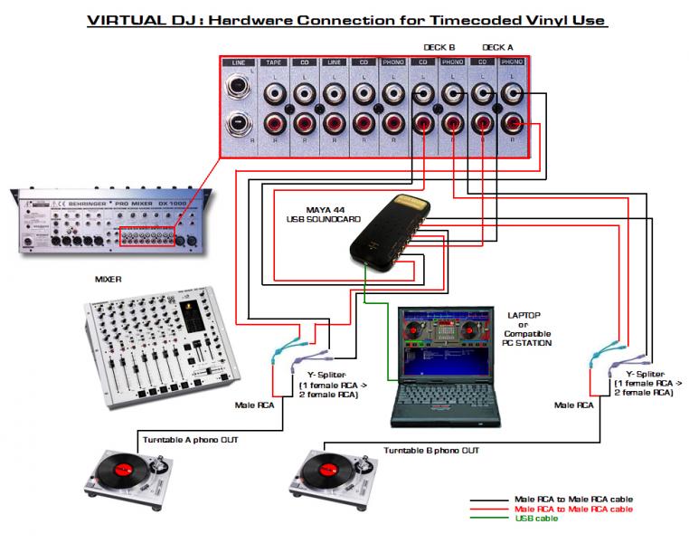

merci pour vos reponse !! alors je fait parti des mec chiant mais franchement comment a voir la preecoute ? faut t il que je supprime mes patch canon ? es ca que je peut toujour garder mes platine cd par la suite ? si tout ca es possible pourriez vous me dire comment brancher ca car on mon boss me dit que c est impossible !!

Vous pouvez utiliser vos platines Cd avec Vdj avec le Timecode , et une carte son 4x4 (4 entrées /4 sorties) type maya44 usb
Avec votre configuration actuelle , a la sortie de votre carte son 4.1:
=>La sortie (avant) correspond au premier Deck de Vdj
=>La sortie (arriere) correspond au second Deck de Vdj
les sorties sont raccordées sur la table de Mix => line 1 et line 2 ,
et la préecoute s'effectue a partir de la table de Mix (comme si on avait connecter 2 platines ) ;)

Salut,
voilà un schéma (provenant du blog de Dams) qui pourra t'aider. Ce shéma inclut des splitter qui pourront te permettre de switcher entre l'utilisation de ta platine normalement et en timecode sans changer le cablage, tu pourras ainsi jongler entre vinyl et mp3 controler par timecode sans aucun problème.
