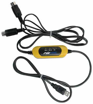

1ères impressions:
j'ai pas de contrôle de Vdj par la DDM4000 :o(
. Malgré le fait d'avoir selectionner le mappeur "behringer DDM mapper V2", aucun ordre n'est transmis par la table ( j'ai également le V2 definition sur > devices et le mapper V2 sur >>mapper )
. Sur l'onglet configuration audio, je n'ai que :
- driver asio : Pioneer CDJ 400 ASIO
il devrait y avoir également " behringer DDM 4000 " non ?
. l'interface MIDI/USB est configurée sur midi thru ( diode fixe ), c'est ok ou dois-je le commuter sur usb ?
. sur le panneau arrière de la DDM 4000 il y a 3 sorties midi ( in, thru, out ), quels sont les bonnes liaisons pour le cable MIDI ( 2 entrées pour 3 sorties = grattage de tête... )
En fait après avoir brancher les CDJ 400, ces derniers contrôlent parfaitement VDJ, mais rien pour la DDM4000...
" Ayuda-mé ! por favor ! "

@proson
Ton interface midi ne dois pas etre commuté sur midi thru pour piloté VDJ avec la DDM.
C'est quoi comme interface midi?
proson
Professional edition user
Posted Sat 10 Oct 09 @ 1:14 pm
Salut maxime !
en effet mon interface est bien sur position USB.
c\'est la marque \" swis sonic \" avec 3 led de controle visuel ( MIDI-in / MIDI-out / USB ( ce dernier est allumé ), acheter chez thotho:
\" SWISSONIC MIDI-USB 1X1
Swissonic MIDI-USB 1X1 - USB MIDI interface with 1 input and 1 output and MIDI thru function. 2.5 meter cable. Plug & Play for Windows XP, Vista and MAC OS X. Cable length 2,15m\"
je l\'ai brancher sur les sorties midi \"in\" et \"out\" de la DDM 4000 ( reste la sortie \"thru\" de libre ).
