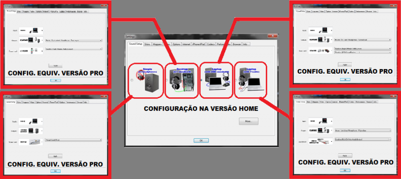

A plataforma Home se baseia totalmente nas configurações adotadas no WIndows. Ou seja, em modos SIMPLE, HEADPHONES WITH 4.1 CARD e HEADPHONES WITH Y CABLE ela irá trabalhar com o dispositivo padrão do Windows. No caso de “4.1” o dispositivo deverá ser pré-configurado antes de definir a opção no VirtualDJ. Já no modo HEADPHONES WITH USB SOUND CARD o VirtualDJ utilizará como dispositivo primário (saída master), o dispositivo padrão do windows, e como dispositivo secundário (saída headphones), o dispositivo padrão para comunicação. Esteja atento nestes detalhes antes de definir no programa.
Para fins de analogia com VirtualDJ Pro Full, cllique aqui para acessar o tópico de “Configuração de Pré-Escuta com VirtualDJ”, que utiliza a versão Pro Full como referência. Caso você ache necessário, na plataforma Home você acessa as telas do Pro Full clicando no botão [MORE..] lembrando que os recursos da Pro somente estão disponíveis por 10 minutos.
O Tutorial “Conhecendo sua placa de som” é obrigatório, leia com atenção para conhecer e identificar o hardware (placa de som) que você tem disponível e assim, escolher o melhor método para sua pré escuta (2, 3 ou 4). Nota: caso você tente fazer, por exemplo, o método 2 sem que sua placa tenha recursos para isso, obviamente não vai funcionar. Por isso conhecer a placa é importante!
OPÇÕES NO SOUND CONFIG (Configuração de Áudio) DO VIRTUALDJ HOME FREE
  1. SIMPLE (NO HEADPHONES)
    Este é o modo mais comum para usar o programa, ao marcar esta opção o programa usará seu dispositivo de som padrão do Windows para gerar áudio. Neste caso, não temos pré-escuta, somente ouviremos a saída MASTER do programa.
  2. DESKTOP (4.1 SOUNDCARD)
    O Tutorial “Configurando com placa 3D 4.0” equivale aproximadamente ao ícone Desktop (4.1 sound card) ou Desktop (placa de som 4.1) no Sound Config da versão HOME. É claro, você precisará ativar as saídas 3D da sua placa para que o VirtualDJ as utilize, para iisso acesse o tutorial referente a sua placa de som, e caso sua placa não tenha gerenciador, acesse o tuto para fazer isso via Windows. Porém, não aperte o botão MORE... para acessar os recursos do VirtualDJ Pro Full, basta marcar a referida opção no painel de pré-escuta após configurar a placa.
  3. NOTEBOOK (WITH USB SOUNDCARD)
    O Tutorial “Duas placas de som” equivale aproximadamente ao ícone Notebook (with USB Soundcard) ou Notebook (com placa de som USB) no Sound Config da versão HOME. Esteja certo de ter instalado corretamente os drivers e definido os dispositivos de som primário e de comunicação no gerenciador de áudio do Windows. Porém, não aperte o botão MORE... para acessar os recursos do VirtualDJ Pro Full, basta marcar a referida opção no painel de pré-escuta após configurar a placa.
  4. NOTEBOOK (WITH Y-CABLE)
    O Tutorial “Separação Monofônica” equivale ao ícone Notebook (with Y-Cable) ou Notebook (com cabo Y) no Sound Config da versão HOME. Esteja certo de usar o mesmo cabo citado no tutorial de separação monofônica. Porém, não aperte o botão MORE... para acessar os recursos do VirtualDJ Pro Full, basta marcar a referida opção no painel de pré-escuta após configurar a placa.
Você possivelmente achará pequenas diferenças, mas após escolher o melhor modo de acordo com seu hardware, leia o tuto com atenção que será fácil fazer a analogia, mesmo que eu tenha explicado usando figuras de uma versão PRO.
