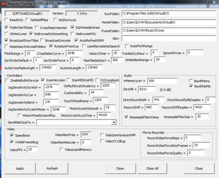

Ohne Beamer lässt sich die NVIDIA Karte im VDJ gar nicht auswählen....
Es steht nur die Windows Option zur Auswahl.
Und nach der Neuinstallation der NVIDIA Treiber konnte im Registry Tool folgendes erreichen:
Und bei VideoMemMaxUse steht "0" als Wert. Diesen Werte sollte man laut svens Angaben halbieren.... :-(
geposted Tue 05 Mar 13 @ 11:23 am
ne, du musst den halben wert von "videomemfree" bei "videomemmaxuse" eintragen.
also bei videomemmaxuse 487 eintragen.
du kannst die karte auch so überlisten ohne angeschlossenen beamer ;o)
drück die windows taste & p, da stellst du auf erweitert. nun vdj öffnen und nun kannst du die stärkere karte anwählen ;o)
geposted Tue 05 Mar 13 @ 11:28 am

das mit dem Wert steht doch auch in meinem Block drin ;)
geposted Tue 05 Mar 13 @ 3:46 pm
Stimmt ... ich habe es nur so aufgefasst, dass der Wert im VideoMemMaxUse Feld zuerst vom System eingetragen wird und man in dann halbieren muss...
Irgendwie ist nicht immer "lesen = verstehen" :-) ...
Have a nice day ...
Rudolf

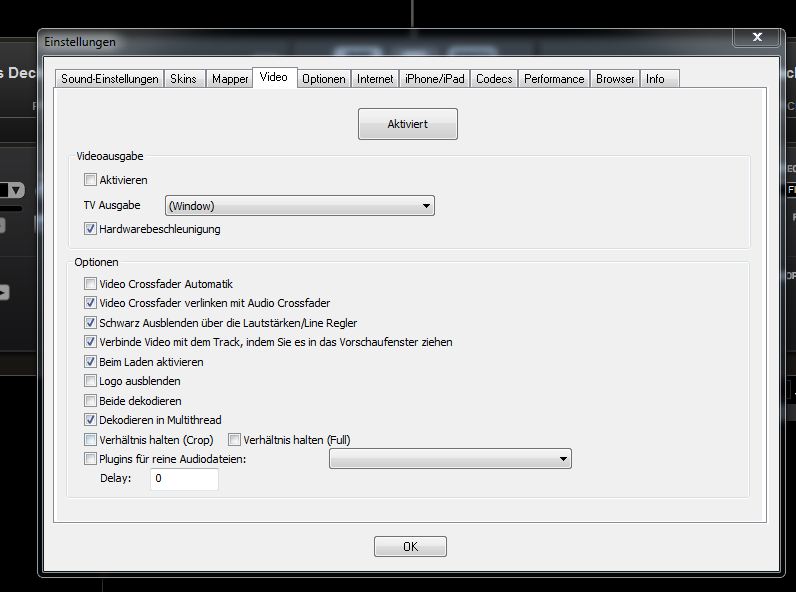

Hallo Leute,
kleines Problem.
habe alles so gemacht wie hier beschrieben und ich bekomme die NVidia-Karte (GT630M) auch zum laufen.
Aber nach beenden von VDJ und Neustart von VDJ ist wieder die Intel-Karte aktiv, ich kann dann die NVidia nicht anwählen.
Dann > Hardwarebeschleunigung aus und wieder an und siehe da die NVidia erscheint zur Auswahl und läßt sich verwenden.
Das Ganze läuft einwandfrei bis ich VDJ wieder beende und neu starte. Jetzt muß ich wieder die Hardwarebeschleunigung
aus und anschalten, damit ich die NVidia aktivieren kann und das obwohl ich in der NVidia-Systemsteuerung als Grafikkarte
für Virtual die GT630M fest eingestellt habe.
Es interessiert weder die NVidia-Systemsteuerung noch Virtual, dass ich mit der GT603M arbeiten will, nur die Hardware-
beschleunigung reagiert darauf.
Was kann ich noch tun dass beim Start von VDJ die NVidia-Karte für die Video´s gestartet wird ????
kleines Problem.

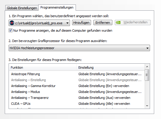

Schau mal ob du in deinem Nvidia Control Panel sowas einstellen kannst....
geposted Fri 08 Mar 13 @ 7:47 am
Hallo roBroY09,
genau so habe ich es eingestellt, aber die Kiste macht das erst wenn
ich die Hardwarebeschleunigung einmal aus und wieder anschalte,
dann ist die NVidia aktiv.
Beim nächsten Start von VDJ genau das gleiche Spiel.
Ich vermute das liegt am neusten NVidia-Treiber Vers. 314.07
kann einer von euch bei dem es funktioniert mal schauen welche Treiber-Version installiert ist
eventuell hilft eine ältere Version !!
Gruß Werner

Braenzu genau so ist es
roBroYo9 WIN 8
roBroYo9 WIN 8
geposted Fri 08 Mar 13 @ 2:24 pm

Hallo Braenzu
nein das geht nicht, die Karte ist erst zu finden wenn Hardwarebeschleunigung aus und an !
