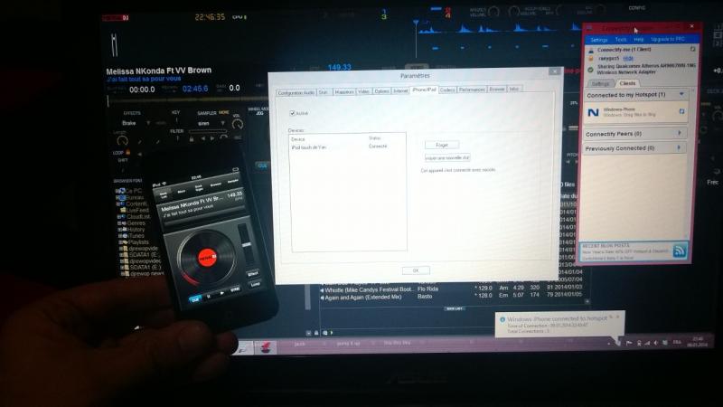

Pas de soucis et juste une petite preuve si il y'a des sceptiques de la connectivité avec le logiciel et Iremote (ou autre Ipad / Ipod etc..) et mon ordinateur en WiFi :

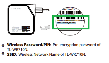

Aide PDF : http://www.tp-link.fr/resources/document/TL-WR710N_V1_QIG.pdf
Si jamais il faut utiliser le mode \"1\" Wireless Router Mode (Default) qui est par défaut mais avec le lien suivant tu peux ensuite modifier le nom du réseau et le mot de passe :
http://tplinklogin.net
Pour que cela fonctionne il te faut faire comme ceci :
1 : tu vérifie que ton ordinateur n\'est pas connecté sur un réseau WIFI
2 : tu branche le routeur au secteur
3 : tu branche le câble réseau sortie LAN (et non pas WAN) du routeur sur ton ordinateur
4 : tu patiente xx secondes que ton ordinateur te dise que tu es connecté sur un réseau, mais en passant il vas te dire qu\'il ne trouve pas internet mais tu t\'en fou
5 : tu exécute IExplorer ou Chrome ou ou ou
6 : tu tape l\'adresse suivante --> http://tplinklogin.net
7 : et la tu vas pouvoir modifier les paramètres du routeur
OU
Sinon j\'ai vus qu\'il vient pré configurer avec un nom de réseau et un mot de passe qui sera inscrit sur le routeur et tu utilise ceci si tu ne veux pas modifier le nom de réseau et mot de passe
Ha oui et très important si on ce croise en vrais je ne bois pas de l\'eau car cela fait rouiller :-P
OU

Bonjour s je dis pas de bêtises car un pro de l'informatique mais je fais déjà ce que tu demande avec un win 7 et un iPhone et une tablette Samsung et sweetlight.
Avec réseau AD HOC et un partage de d'adresse IP et surement que tu as sous sunlite qui est sur ton ordinateur un endroit qui te permet d'accepter la communication entre ton aplli de ta tablette et celle de ton ordinateur.
Mais n'ayant pas win 8 et ne voulant pas te mettre en erreur vérifie.
Pour reprendre ce que j'essaye d'expliquer plus haut dans virtual dj tu as une petite case à cocher pour que ton téléphone communique avec ton ordinateur.
He bien là c'es surement pareil parfois c'est caché.
Bon courage tiens nous informés.
geposted Fri 10 Jan 14 @ 11:18 pm
@francky108 :
Justement sous Seven le partage de connexion AD HOC et bien plus simple que sur Windows 8.1 ^^
Ensuite on peux aussi le faire via un mobile sous Android, Windows Phone 8 ou IOS mais je le déconseille car la stabilité c'est pas ça et de plus ta batterie vas fondre comme de la neige à 40 degré sur une plage ensoleillée et je n'en suis pas sur sur mais il y'a certainement des restrictions de redirections des adresses IP des appareils.
Sinon effectivement si on souhaite que Iremote fonctionne avec VirtualDJ il faut activer la coche dans la section adéquate ,-)
Bonne journée à vous, Yan DJ Rewop
