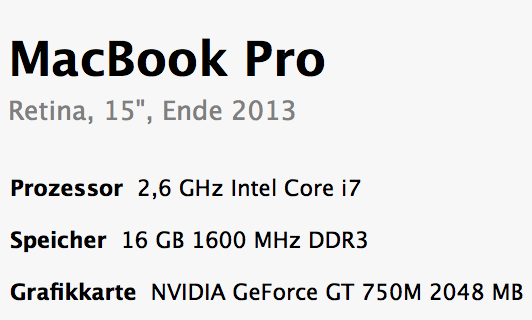

alexnin wrote :
Ich nutze das aktuelle Macbook Pro (2.6 GHz i7, 16 GB Ram, OS X 10.9.2), also sollte es nicht an mangelnder Leistungsstärke der Hardware liegen.
Kommt immer darauf an ;-)
Welchen Mac nutzt Du genau und welche Grafikkarte ist verbaut?

Hey Leute,
danke für eure Antworten!!
Den automatischen Wechsel der Grafikmodi hatte ich deaktiviert.
Also gibt es für mich momentan keine Möglichkeiten, das Problem zu lösen?
Dann muss ich auf VDJ 8 hoffen?!
Kann mir bitte jemand zur Sicherheit mal einen Screenshot von den optimalen Einstellungen im Registry Tool posten?
Hier noch die Infos zum Macbook imcl. Grafikkarte:
1TB SSD

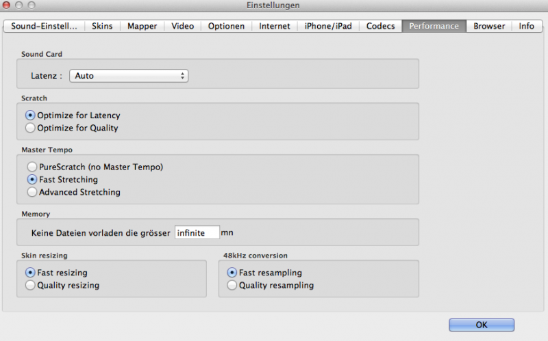

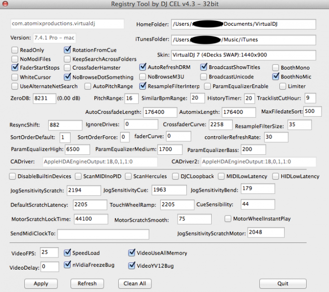

Hi Sven,
ja, sehr seltsam..
Ich poste hier mal meine Einstellungen.
Kannst du mir sagen, ob sie sich von deinen unterscheiden?
ja, sehr seltsam..
geposted Sun 04 May 14 @ 1:44 pm
