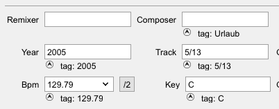

Hast Du mal mit dem Tag-Editor nachgeschaut, ob die neuen Keys auch im Tag gespeichert wurden?
Hier zum Beispiel beinhalt der tag als composer Urlaub, wird jedoch nicht angezeigt.
Das kommt von der Einstellungen GetTagsAuto bzw. SetTagsAuto
SetTagsAuto steht bei mir auf No (Damit nicht aus Versehen mühsam getaggte Dateien "kaputt" geschossen werden).
Insofern muss ich Änderungen, die von VDJ gemacht wurden, immer nochmal manuell bestätigen.
Diese Einstellung ist mMn dann sinnig, wenn man seine Dateien schon einmal komplett gescannt hat.
Zum Key:
Es gibt dann noch die Einstellung UseKeyFromTag.
Wenn da der Haken auf Ja steht, nimmt er den key aus der Datei und nicht den, den VDJ ermittelt hat. Ist dann sinnig, falls man der Meinung ist, daß Programme wie beatunes oder mixedinkey den key bzw. Harmonic-Tag besser rechnen.

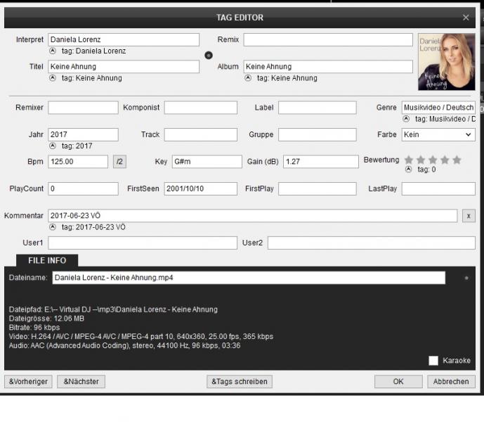

music234 wrote :
Kein Problem, aber die Antwort bist Du noch schuldig: Stehen da unterschiedliche Werte?
Also hier mal eine Datei mit dem Scan von heute nacht
Und hier die gleiche Datei nochmal mit dem Scan von vor einer mInute
Und nicht schmunzeln, bin eher der kommerziele DJ der sehr viel Schlager spielt, und auch von einigen Unternehmen mit Schlagertiteln bemustert wird.
Sorry seh gerade, das das ein Musikvideo ist. Aber ist eigentlich auch im Prinzip egal ob mp3 oder Musikvideo.
Ich werde auch von Musiklounge mit mp4 bemustert.
geposted Tue 31 Oct 17 @ 9:46 am

Auffällig ist, daß bei Deinen ersten screenshots die bitrates unterschiedlich sind...
geposted Tue 31 Oct 17 @ 10:48 am
ist aber ein und dieselbe Datei.
Foto wurde innerhalb einer minute gemacht, ohne das da irgendwie was verändert wurde.
