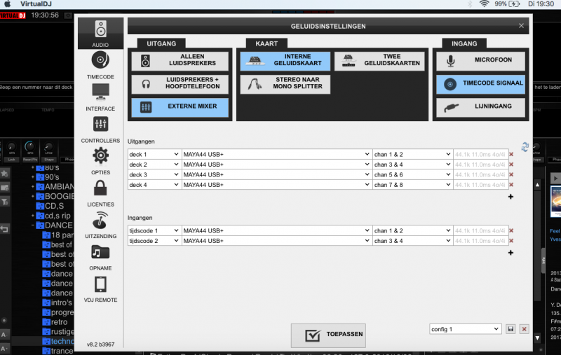

Je kan zonder probleem 'Timecode signal' klikken aan de rechterkant, en vervolgens de maya (asio) bij de drop-downs bij inputs en outputs zelf kiezen.
Bij 'card' bovenaan worden enkel de apparaten getoond waarvoor vdj een voorgedefinieerde setup kent, maar dat is bij de maya44 niet het geval.

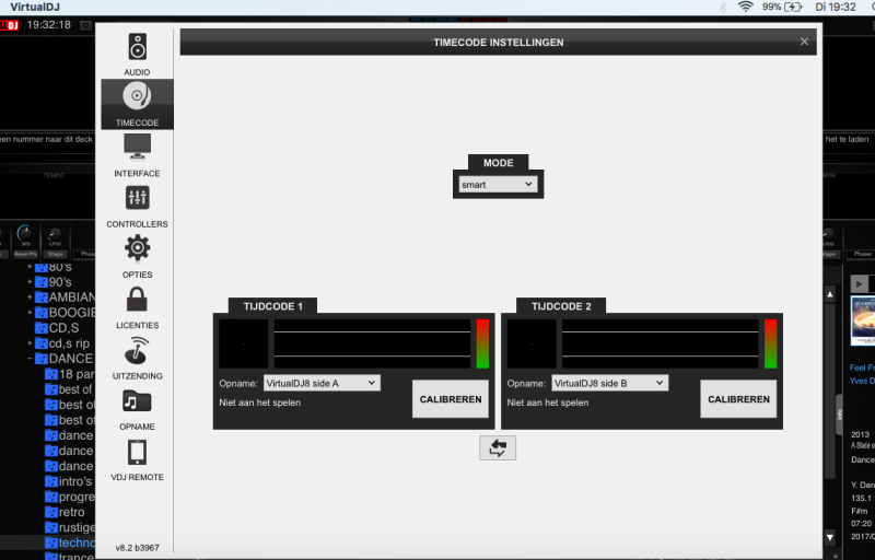

Dit ziet er toch al goed uit?
geposted Tue 07 Nov 17 @ 6:31 pm
En dit toch ook?
Dit is als ik de timecode cd in heb steken.
geposted Tue 07 Nov 17 @ 6:33 pm

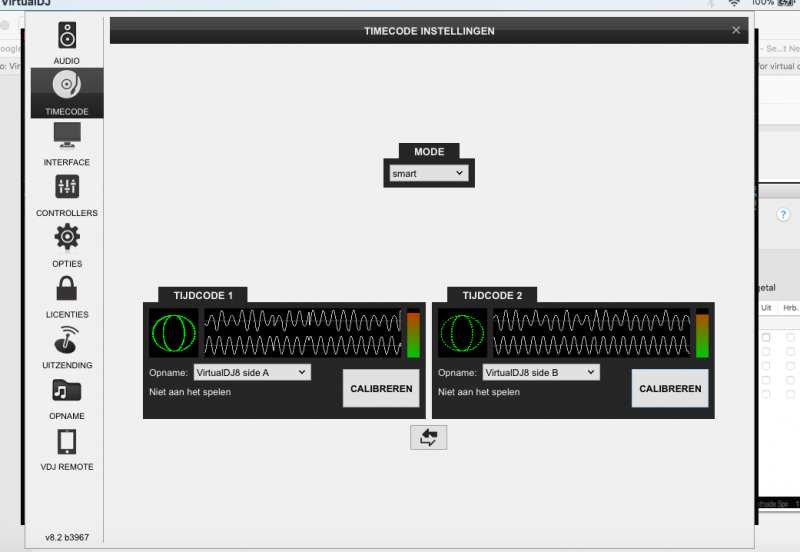

Nu speel ik de cd's af en je ziet het resultaat.
geposted Tue 07 Nov 17 @ 6:35 pm
Dit gebeurd er als ik op kalibreren druk...
geposted Tue 07 Nov 17 @ 6:36 pm

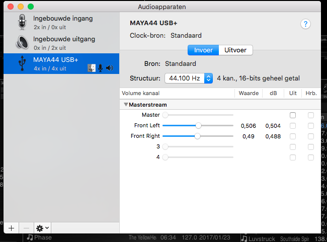

De instellingen zijn goed, maar zoals ik al zei, en zoals je kunt zien is het signaal te luid waardoor de golfvorm afgekapt word en een blokgolf word.
Heb je bij de audioapparaten instelling als je op 'Invoer' klikt geen slider om het volume te verminderen?
geposted Tue 07 Nov 17 @ 6:41 pm

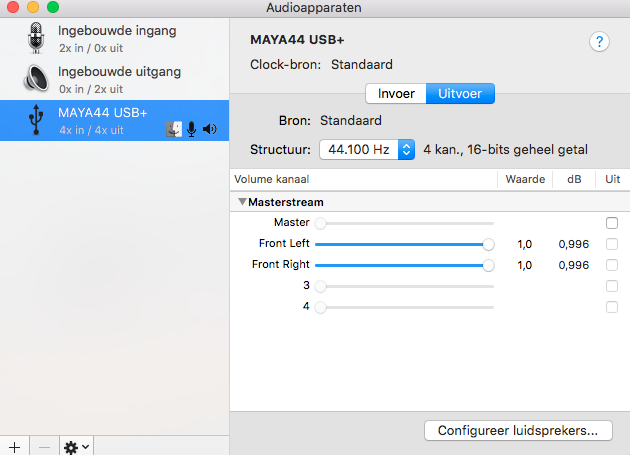

kijk hier eens ;-)
geposted Tue 07 Nov 17 @ 7:20 pm
Dit moeten we hebben zeker?
geposted Tue 07 Nov 17 @ 7:21 pm
En nu?
Ik heb het werkende gekregen!
