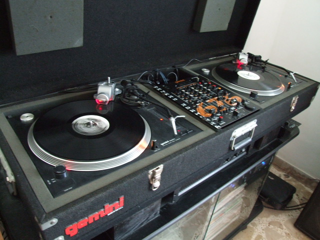

Sono 10 anni che faccio il DJ, ma mi sono avvicinato a VDJ solo da poco, devo dire che entrambe le versioni di fare musica mi affascinano, ora vi presento anche il mio impianto da DJ, di cui sono fiero ed al quale sono affezionato (per me ovviamente):
DjRudy78 DiJ (VirtualDJ Professional v4.1r2)
Console

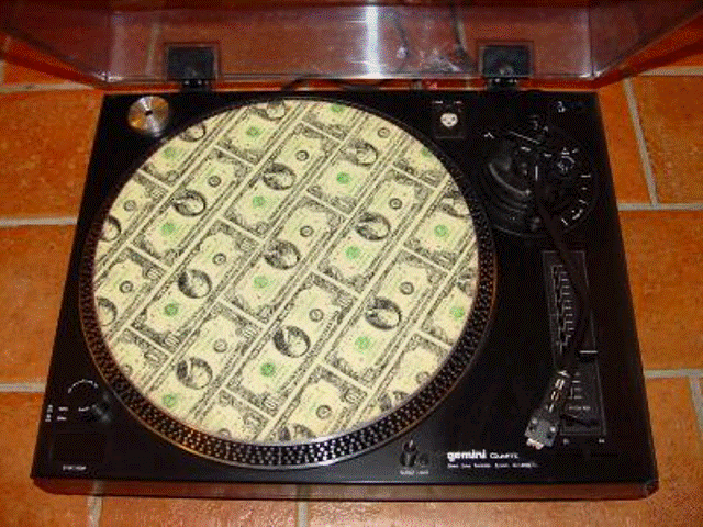

Piatti: 2 x Gemini XL 1800Q II
Gemini XL 1800Q II
2 piattaforme girevoli Gemini XL 1800Q II PROFESSIONAL QUARTZ-LOCK DIRECT-DRIVE TURNTABLE
Specifiche Tecniche
Alimentazione: 110-120/220-240V, 50-60Hz
Consumo: 13,5 WATTS
Dimensioni: 450mm x 350mm x 80mm
Peso: 12,5 Kg
Sezione Piattaforma Girevole
Tipo: piattaforma girevole manuale con drive diretto controllato al quarzo
Metodo Drive: drive diretto
Motore: Brushless dc motor 24V
Base piattaforma girevole: alluminio dedicato, diametro 300mm, peso 800g
Velocità piattaforma girevole: 33 1/3 RPM e 45 RPM
Forza motrice: 1,5 Kg CM, caratteristiche 0,7s. per 33 1/3 RPM
Sistema di stop: stop elettronico (cellunoid)
Wow e Flutter: 0,01% WRMS
Rumble: -56db (non pesato)
Sezione braccio
Tipo: braccio tubolare S-Shaped universale, lunghezza effettiva 91/16”
Regolazione altezza elicoidale: 0-6 MM
Overhang: 19/32”
Peso effettivo: 9g (senza cartuccia)
Offset angolo: 22°
Attrito: meno di 7 Mg (laterale, verticale)
Angolo errore di traccia: fra 2° 22’
(solco esterno di 30 cm (12') record,
all'interno di 0° 32' (solco interno di 30 cm (12’) record
Regolazione della pressione della stilo: 0-2,5g
Peso applicabile della cartuccia: 6-10g
Peso conchiglia: 5,6g

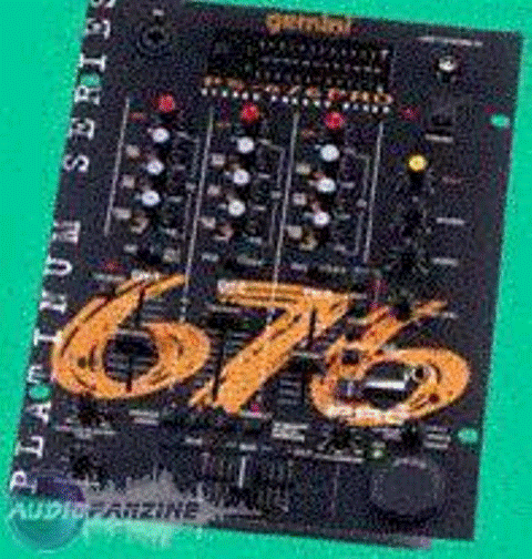

Mixer: Gemini PS-676 PRO Platinum
Mixer Gemini PS-676 PRO Platinum
Caratteristiche Degli attacchi di entrata
Microfono disc jockey: 1,5mV 2Kohm non bilanciato
Fono: 3mV 47Kohm
Linea: 150mV 27Kohm
Degli attacchi di uscita
Amp/Cabina: 0 dB 775mV 400ohm (massimo 24 V da punto massimo a punto massimo)
Registrazione: 225mV 5Kohm
Informazioni sulla campionatrice
Sistema di campionamento: campionatura a 12 Bit
Durata massima di campionamento: 12 secondi
Capacità di memoria totale: 12 secondi
Generali
Toni Bassi: +12 -26dB
Toni Medi: +12 -26dB
Toni Acuti: +12 -26dB
Guadagno in amplificazione (microfono): 0 a -40dB
Guadagno in amplificazione (canali 1-3): 0 a -20dB
Risposta di frequenza: 2oHz-20KHz +/- 2dB
Distorsione: 0,02%
Rapporto segnale disturbo: meglio di 80 dB
Attenuazione del mutamento del programma: -16dB
Impedenza della cuffia: 16ohm
Fonte di alimentazione: 115/230V 50/60H 15W
Dimensioni: 254mm x 305mm x 112mm
Peso: 3Kg

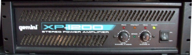

Amplificatore/Finale di potenza: Gemini XP 1200
Amplificatore di Potenza Gemini XP-1200
Specifiche Tecniche
XP-1200 Potenza di Uscita: (EIA)
4 Ohms 2x620 Watts
8 Ohms 2x400 Watts
8 Ohms Mono 1240 Watts
Risposta in frequenza: 20Hz-20KHz
Distorsione armonica totale: 0,05%
Diafonia: -70db
Fattore damping a 8 Ohms: 300:1
Slew rate: 50 V/µ Sec.
Impedenza in ingresso non bilanciata: 10 kOhms
Impedenza in ingresso bilanciata: 20 kOhms
Sensibilità in ingresso (per la potenza tarata a 8 Ohms): 1.23 V (+4 dBu)
Guadagno di tensione: 38,2 dB (Mono)
Signal to noise ratio: 100 dB
Hum and noise: 90 dB
Indicatori: 1 indicatore di accensione, 1 led di protezione, 1 led mono, 2 led di picco
Raffreddamento: 2 ventole ad alta velocità ad aria obbligata
Protezione: limitatore di corrente corto circuito, DC, taglio termico (spegnimento)
sub ultrasonic frequency, filters, soft start
Connettori
Ingresso bilanciato/non bilanciato 1/4" Jack
Ingresso bilanciato XLR Jack
Uscita speaker MDP banana, Speakons (sinistro, destro e mono)
XP-1200 AC potenza richiesta (in base alla configurazione):
110/120 V AC, 60 Hz 1800 W
220/240 V AC, 50 Hz 1800 W
Xp-1200 fusibile:
110/120 V 2 x 10 A
220/240 V 1 x 12 A
Dimensioni: 483 x 355 x 133 mm
Peso: 18 Kg

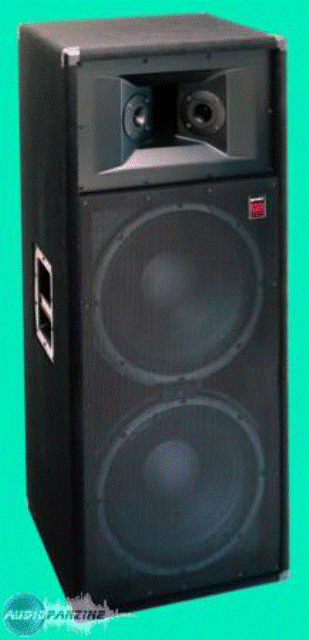

Speaker: Gemini XRS 3004
2 Gemini XRS 3004 Professional LoudSpeaker 8ohm
Woofer: 2 da 38cm ciascuno a cono in carbonio
MidRange: a tromba
Tweeter: 2 al ferro fluido
Potenza di uscita: 1 x 475WATTS, 950WATTS di picco
Sensibilità: 100dB
Risposta in frequenza: 20Hz 20KHz

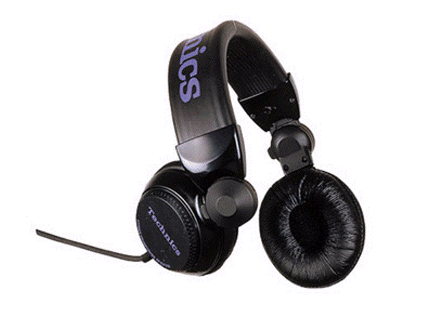

Cuffie: Technics RP DJ1200
Cuffia Technics RP DJ1200
Tipologia cuffia chiusa (per DJ)
Numero di vie / altoparlanti (x2) 1 / 1
Tipologia e particolarità altoparlanti 41 mm, magnete al neodimio
Risposta in frequenza 5 Hz - 30 KHz
Uscita 500mW
Impedenza 32ohm
Sensibikità 115dB
Struttura regolabile / ripiegabile sì
Borsa porta cuffia compresa di pelle nera Technics

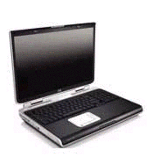

Notebook: HP Pavilion zd8270
