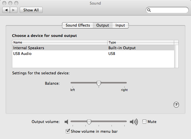

2) Check the USB sound card is detected in Mac OS

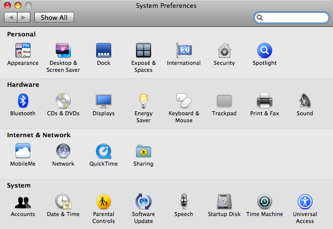

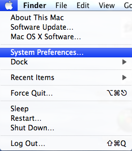

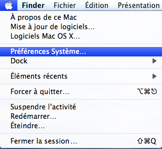

- Click on Apple icon > System Preferences
- Go to the Sound Preferences (click on the speaker icon in Hardware)
- Check the USB audio is listed in inputs or outputs
- If USB Audio is listed, you sound card is detected. If the USB audio is not listed, then you should plug it in another USB port.

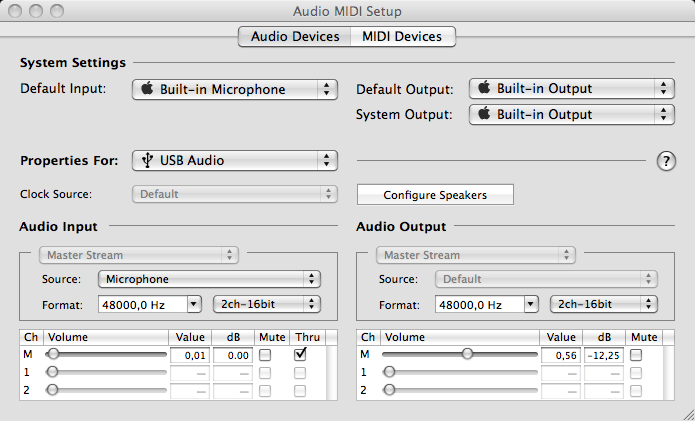

3) Set the USB sound card in 6-channel mode.

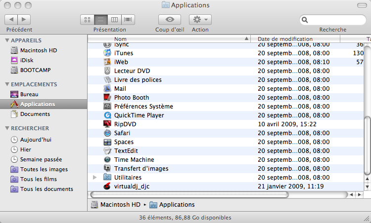

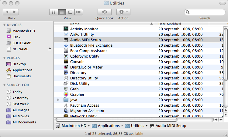

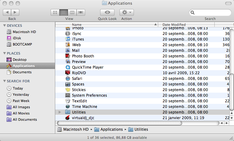

- Go in the folder Applications > Utilities
- Run Audio MIDI Setup

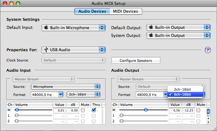

- Select the Properties for the “USB audio”
- If the “Audio Output” is set in 2-channel 16-bit (2ch-16bit) mode, change it for 6-channel mode.

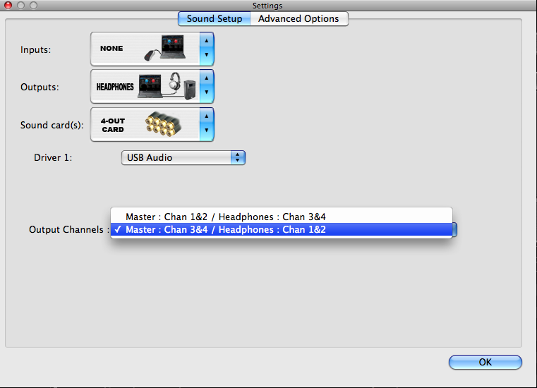

In VirtualDJ 5 DJC with DJ Control Steel, click on the button “More” and go to the 'Sound Setup' tab.
- In the field Outputs, select “Headphones” mode
- In the field Sound card(s), set “4-out Card” mode
- In the field Driver 1, select “USB Audio” mode
- In “Output Channels”, set the mode on “Master : Chan 3&4 / Headphones : Chan 1&2”.

If you find the volume is not loud enough in your headphones:
- go back in Mac OS programme Audio MIDI Setup,
- select the Properties for the “USB audio”,
- in the “Audio Output”, move to the right the sliders of the channel 1 and 2 until you get a satisfying level in your headphones.

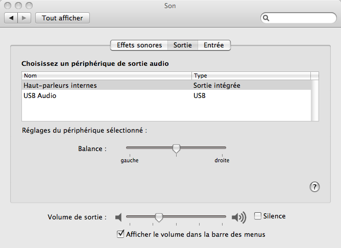

2) Assurez vous que la carte sonore USB est détectée sous Mac OS.

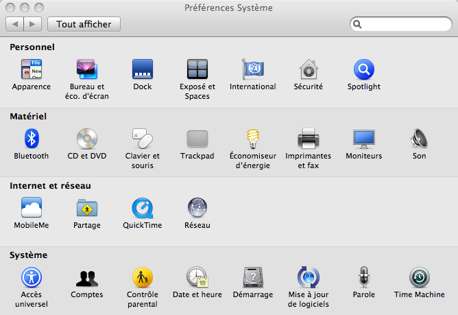

- Cliquez sur l’icône Apple en haut à gauche > Allez sur System Préférences Système…
- Allez dans les préférence Son (cliquez sur l’icône de haut-parleur dans la ligne Matériel)
- Vérifiez que ‘USB audio’ est présent en entrée et sortie.
- Si ‘USB Audio’ est présent, votre carte sonore est détectée. Si ‘USB Audio’ est absent, essayez de brancher votre carte sonore USB sur un autre port USB.

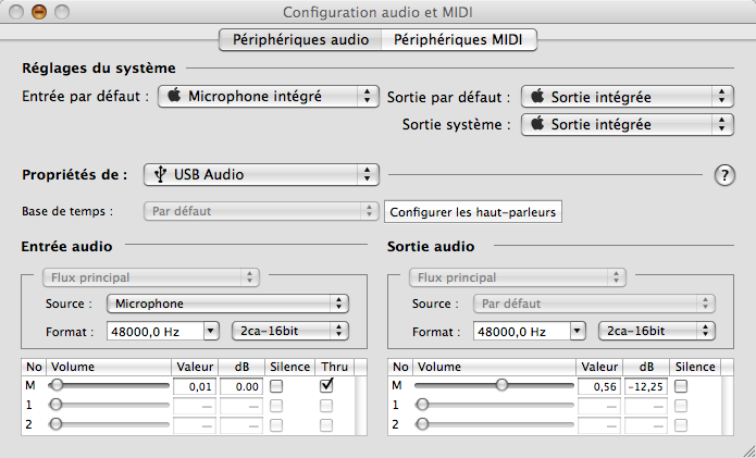

3) Réglez la carte sonore USB en mode 6-canaux.

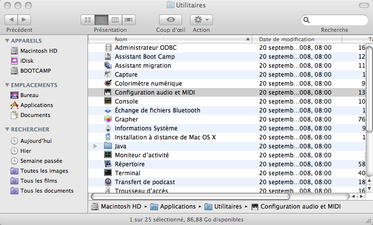

- Allez dans le dossier Applications > Utilitaires
- Lancez le programme Configuration audio et MIDI

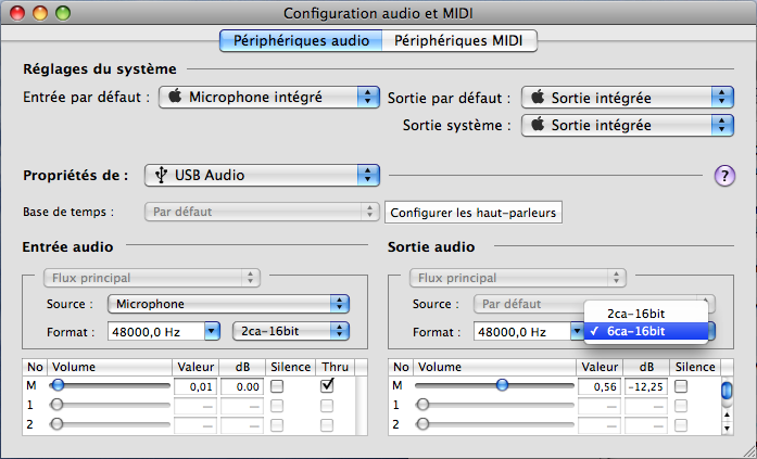

- Sélectionnez les propriétés de ‘USB audio’
- Si ‘Sortie audio’ est réglé en mode 2-canaux 16-bit (2ca-16bit), changez le pour le mode 6 canaux (6ca-16bit).
