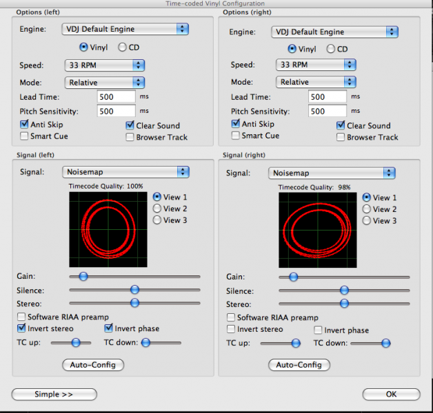

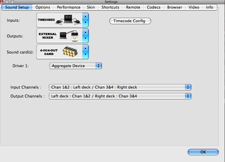

Settigs

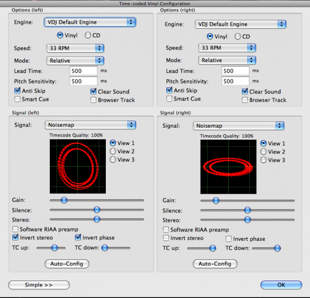

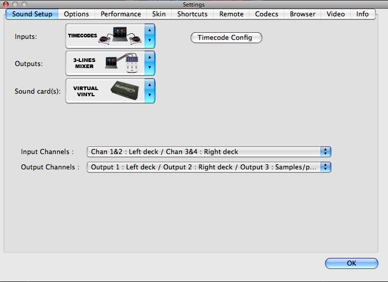

VirtualVinylSoundkarte:
Mk2Soundkarte (Kann auch als Vorlage für die rmx genommen werden):
Das TimecodeEngine Noismap ist nur für SSLVinyls gedacht! Also bei Verwendung von VirtualVinyl/Vdj-Tc-Vinyls bitte auf Version 4 oder 5 umstellen. Bei Cd Verwendung muss zusätzlich oben noch auf Cd umgestellt werden.

Wenn komischerweise einmal der Track nur mehr nach vorne/hinten läuft dann tauscht die Systeme (rechts-->links) aus, kein Witz!

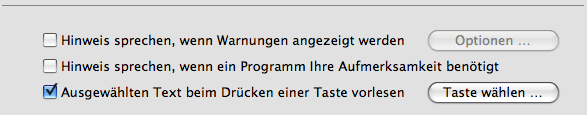

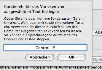

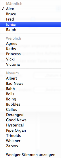

If you want your mac to make a cool sample for you like "I am the dj and you are not2 and other creativ things or just "Happy Birthday" or "d d d d d d da da da dan dan dance"...that also sounds cool....or let it spell sth. c a l v i n or m e r r y x m a s...
Do this (sry I do not know the english form of the selections in mac, so I am going to make for everything a screen shot =):
GO to:
Then go to:
Then coose like I did:
After make a hook where I did:
After go in here:
and choos a kombination of key\\\'s (letters) as you can see i choose ctr and #:
Then choos more vocals (the last):
After it will look so:
Then write a text select it and make your choosen combination of letters (for example: ctrl and #)......Simsalabim mac will speak in your choosen Vocal =)
Play with it ;-)
