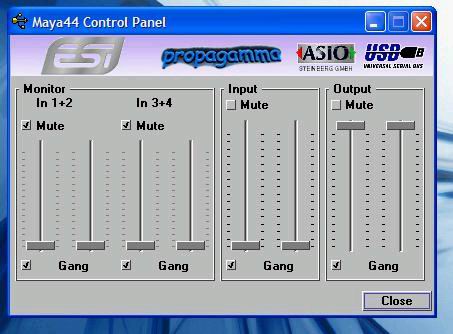

1 Carte son MAYA 44 USB

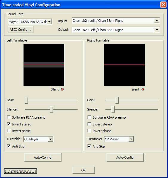

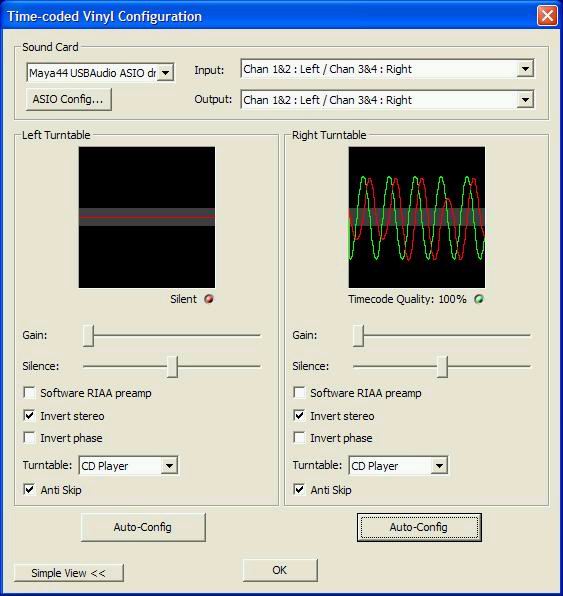

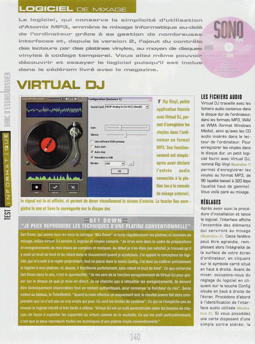

Pour utiliser le mode "faible latence", vous devez utiliser une carte son ASIO ayant 2 entrées stéréo et 2 sorties stéréo.
Branchez les prises RCA de vos platines vinyle sur les entrées de la carte son (les prises blanche et rouge de la platine de gauche vont sur les entrées 1 et 2, et les prises blanche et rouge de la platine de droite sur les entrées 3 et 4).
Branchez les fils de masse de vos platines sur le châssis de votre ordinateur (il suffit pour cela de coincer les fils sous une vis du châssis).
Raccordez les sorties de la carte son aux entrées de votre table de mixage.
ATTENTION : il faut raccorder les sorties de la carte son sur des tranches de niveau "ligne", et non pas sur des tranches "phono" comme vous le faisiez pour le branchement direct des platines vinyle.

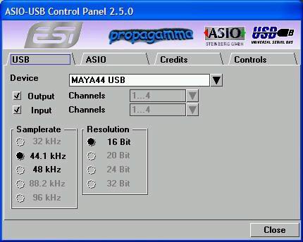

Ensuite, branchez votre carte son à votre PC si il s'agit d'une carte son externe, et installez les drivers ASIO les plus récents possible (vous pourrez certainement trouver sur le site Internet du fabricant des drivers bien plus récents que ceux livrés avec votre carte).

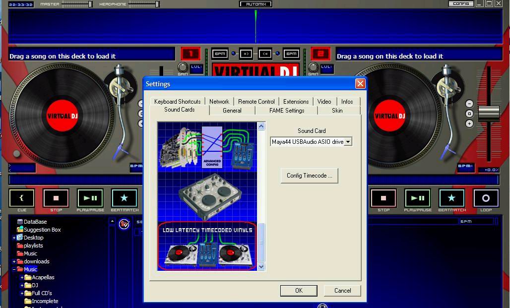

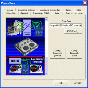

Lancez VirtualDJ, et ouvrez la fenêtre d'options. Dans l'onglet "Carte Son", sélectionnez la configuration "Low Latency Timecode" (l'image avec des platines vinyles, tout en bas de la liste).
Choisissez votre carte son dans la liste déroulante, puis cliquez sur les boutons de configuration gauche puis droite afin de configurer le signal.
Reportez vous à la section "configuration du signal" un peu plus bas sur cette page pour configurer correctement le signal.
Si vous entendez le sifflement du vinyle sur votre table de mixage, cliquez sur "configuration ASIO" et dans la fenêtre contrôle cochez les cases "mute" sur les entrées.
De même si le volume de sortie est trop faible ou trop fort vous pourrez le régler sur cette fenêtre.
Mettez le disque timecodé sur la platine et jouez le.
Sélectionnez ensuite l'entrée désirée (entrée linein ou entrée micro).
Ajustez le volume jusqu'à ce que la courbe occupe environ 75% de la fenêtre de droite.
Si même avec le volume au maximum la courbe est encore trop petite, utilisez le gain pour l'augmenter encore (ne mettez pas la courbe au maximum de la fenêtre, car lorsque vous scratcherez le vinyle, celle-ci aura tendance à augmenter encore un peu).
Si vous avez branché votre platine vinyle directement sur la carte son du PC, laissez la case "Software RIAA preamp" cochée. Si par contre vous passez par une table de mixage qui redresse le signal phono en signal linein, ou si votre platine vinyle possède une sortie linein, décochez cette case.
Si vous préférez utiliser le disque à 45 tours, choisissez cette vitesse. Il est cependant recommandé d'utiliser le disque à 33 tours.
La courbe devrait alors ressembler au screenshot ci-dessus, et indiquer une qualité de TimeCode de 100%.
Si ce n'est pas le cas, plusieurs causes sont possibles :
Vérifiez que la courbe verte précède la courbe rouge de quelques millimètres, et qu'elle reste d'hauteur constante alors que la rouge varie. Si ce n'est pas le cas, cochez les cases "invert stereo" ou "invert phase" pour rétablir le bon ordre.
Vérifiez que vous avez bien cochez la case "software RIAA" si votre platine est raccordée directement à votre PC.
Vérifiez que vous avez bien branché la masse de la platine à la masse de l'ordinateur. Essayez de brancher le fil de masse de la platine sous une des vis du boitier fixant le bloc d'alim.
Si en arrêtant le disque, vous n'avez pas une courbe toute plate, c'est que vous avez soit mal raccordé la prise de masse de votre platine, soit qu'il y a trop de bruit sur la ligne. Vérifiez vos branchements, que les connectiques sont bien enfoncées, et que votre carte son est de qualité suffisante.
Eventuellement réglez le silence afin que lorsque le diamant est relevé, la courbe reste dans la zone grisée.
Si du fait de la mauvaise qualité de votre carte son ou de vos câbles vous n'arrivez pas à une qualité de timecode de 100%, ne vous en faites pas. Même une qualité de 50% sera largement suffisante pour faire fonctionner VirtualDJ remarquablement.
Si par contre votre qualité de timecode reste à 0%, vous pourrez toujours utiliser le vinyle pour scratcher, mais vous ne pourrez plus vous déplacer dans la chanson en déplaçant le bras de la platine sur le disque.

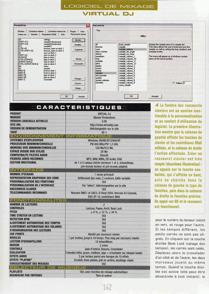

Some features are hidden (because there aren't used often).
Author Column first and then Title Column
1) open regedit
2) go to HKEY_LOCAL_MACHINE\SOFTWARE\VirtualDJ
3) edit the ColumnOrder key and put 1 instead of 0
4) launch Virtual DJ
The author and title columns will be inverted.
re order colomn headers (change sort order)
1) open regedit
3) edit the AutoSort key
0 is the default. Another value will change the colomn used to sort.
Advanced Timecode configuration (2.1 and more)
1) open regedit
3) edit the TimecodeConfigMapChanOut. By default it's 0,1,2,3,4,5 - put for example 0,1,6,7,8,9
