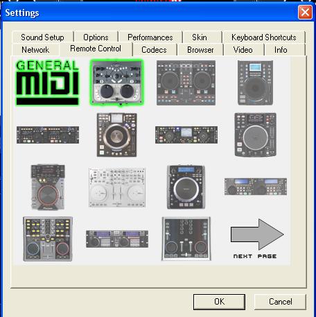

English: Enter config, then click the tab named "Remote Control". Then you will see your're at the image above. Now rightclick the logo in upper left corner named "General MIDI" and choose "Config..."
Norwegian: Gå inn i Config, og trykk på tabben som heter "Remote Control". Da skal du være inne på bildet over. Høyreklikk deretter på logoen øverst til venstre hvor det står "General MIDI" og velg "Config..."

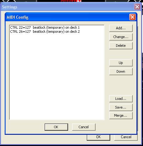

English: Click "Add..." and do as i have done below. When you're finished, it should look like the image above.
Norwegian: Trykk på "Add.." og gjør som jeg har gjort på bildet under. Når du er ferdig, skal det se ut som bildet over.

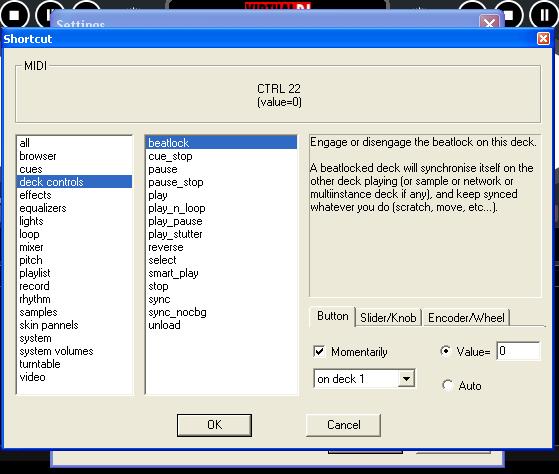

English: What I have done here is that I have selected "deck controls" and "beatlock" and then i have choosed button and entered the value "0" and checked the "Momentarily" box, and choosed deck one. Then I press the button for deck one and clicked OK. Then I'll do it all again, except now I choose deck two and press the button for deck two.
Norwegian: Det jeg har gjort her er at jeg har valgt "deck controls" og "beatlock" for så å velge button og skrevet inn "0" i Value, og haket av for "Momentarily" og valgt deck one. Tilslutt trykker jeg på knappen jeg vil bruke på dekk 1 og trykker OK. Nå er det bare å gjøre det samme igjen, men denne gangen velger jeg deck two og trykker på knappen jeg vil bruke på dekk 2.
