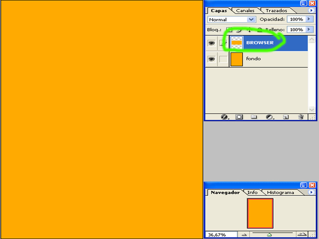

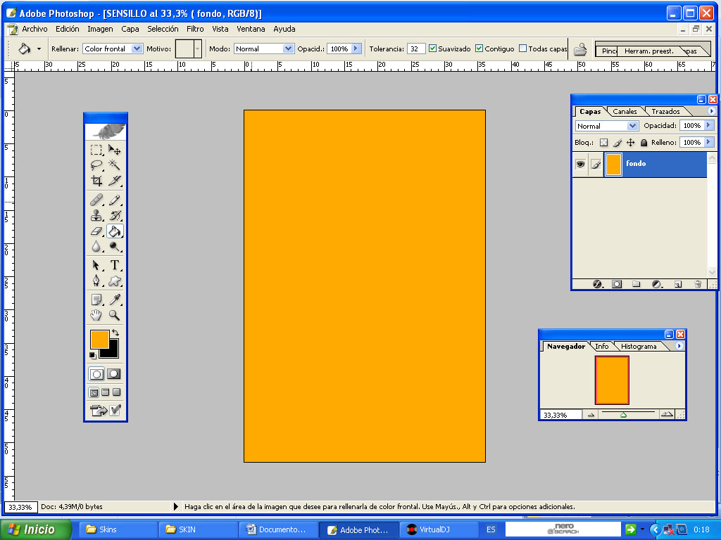

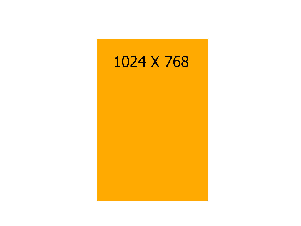

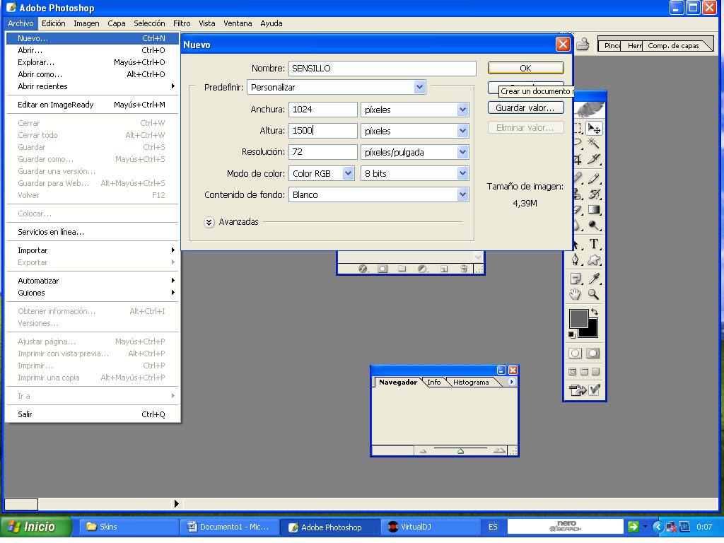

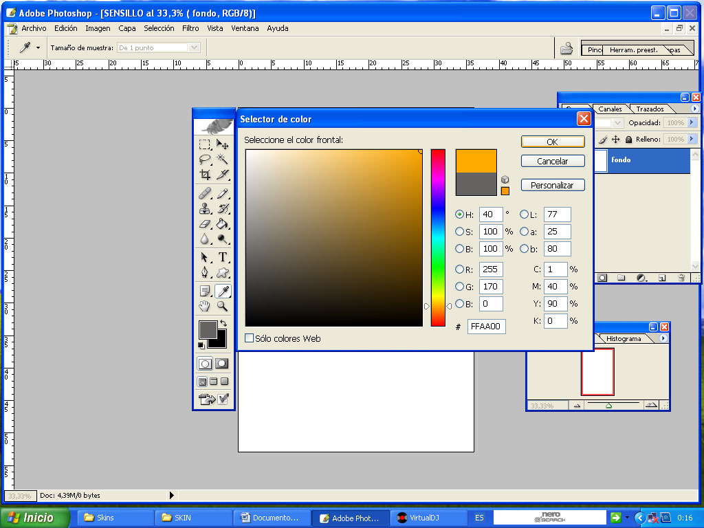

1_CREAR Y DAR TAMAÑO A EL ARCHIVO DE IMAGEN Y NOMBRARLO
2_ LE DAMOS COLOR A NUESTRA CAPA
1024 X 768 ES LA MEDIADA REAL DEL SKIN EL RESTO ES PARA PONER LOS COMPLEMENTOS DEL SKIN

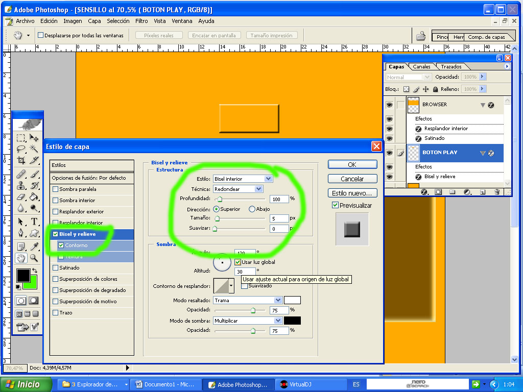

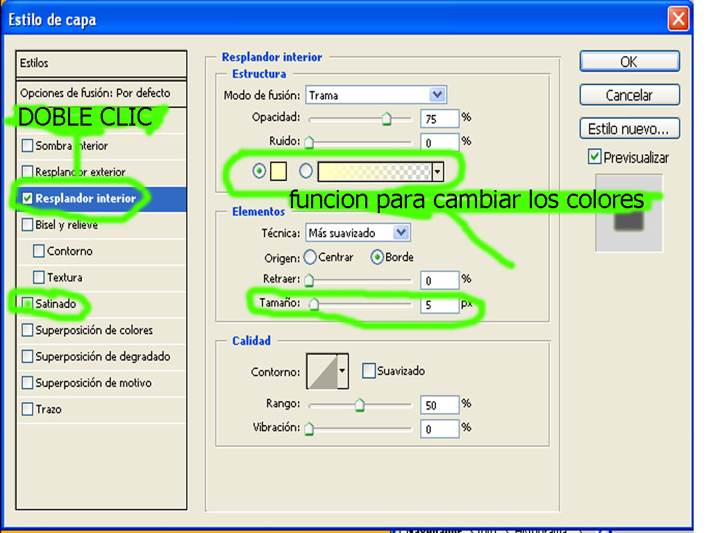

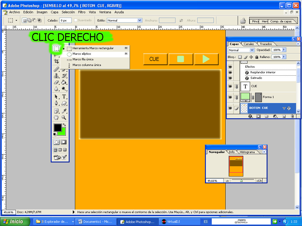

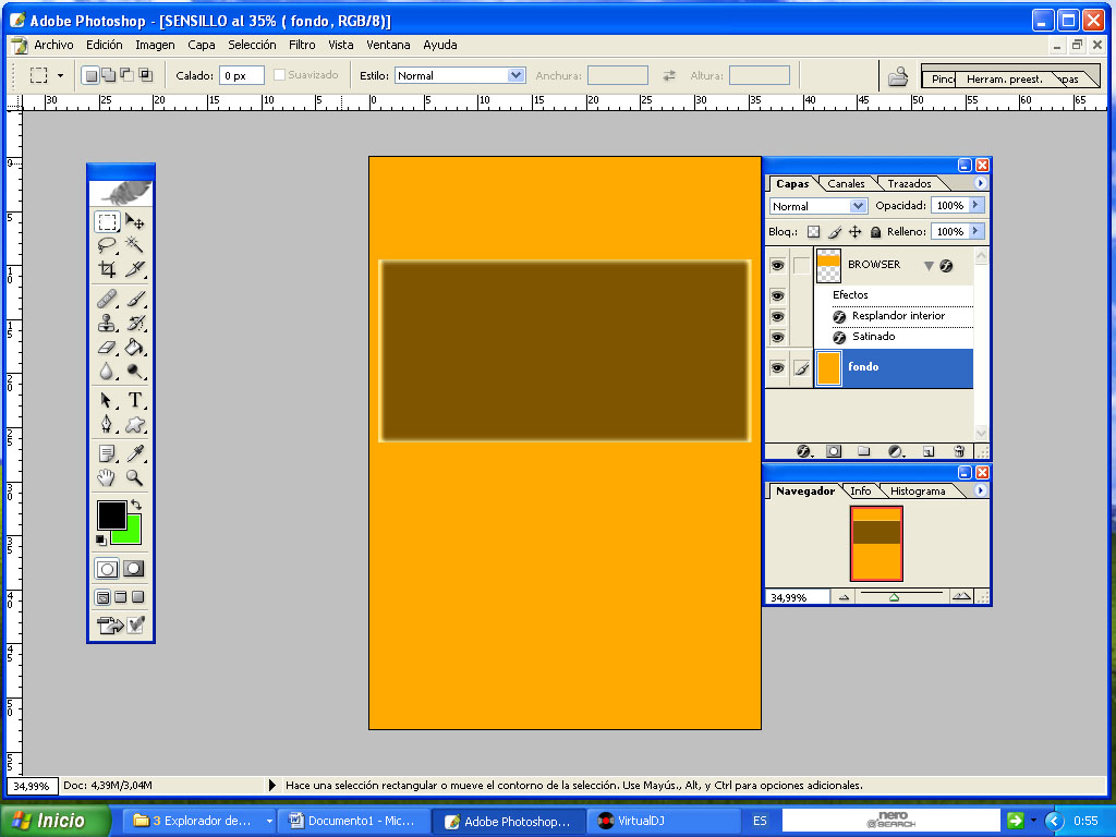

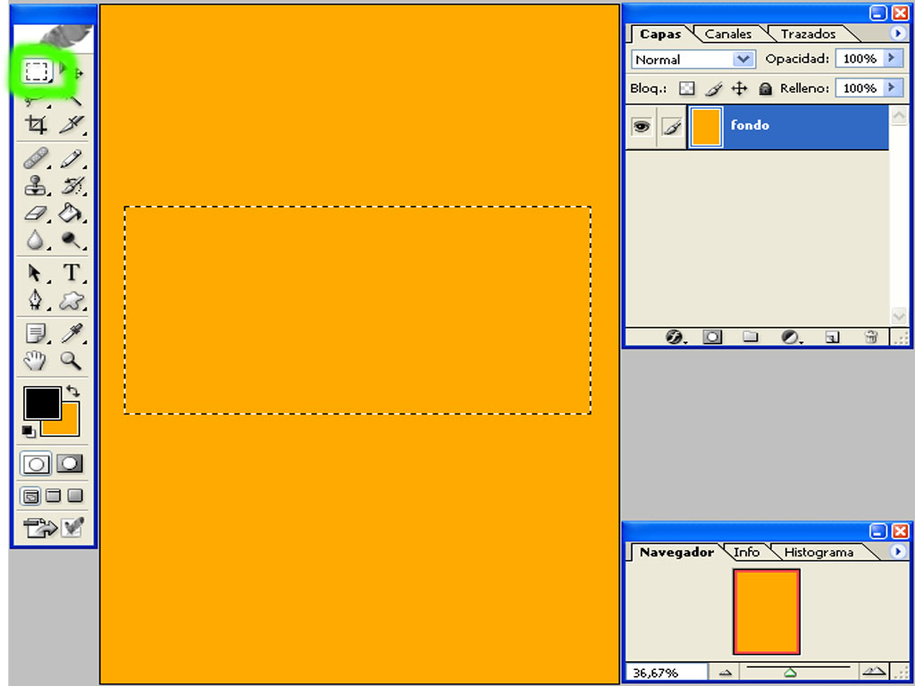

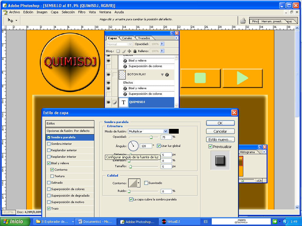

3_CREAR LOS BOTONES Y EMAS COMPLEMENTOS DEL SKIN,PRIMERO BAMOS A RECORTAR LO QUE ES LA ZONA DE LAS CARPETAS O BROWSER,UNA VEZ RECORTADO LO PEGAMOS HAY MISMO Y LA DAMOS UN RETOQUE HACIENDO DOBLE CLIC SOBRE LA NUEVA CAPA
Y NOS APARECERA LA SIGUIENTE VENTANA
EN TODAS ESTAS OPCONES LE PODEMOS PONER Y HACER LO QUE SE NOS ANTOJE YO SOLO LES DOY UN PEQUEÑO EJEMPLO Y ASI QUEDA

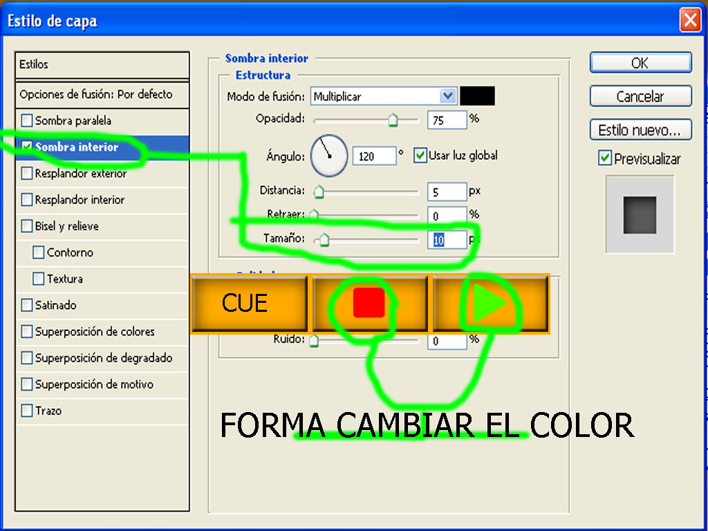

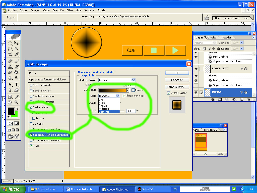

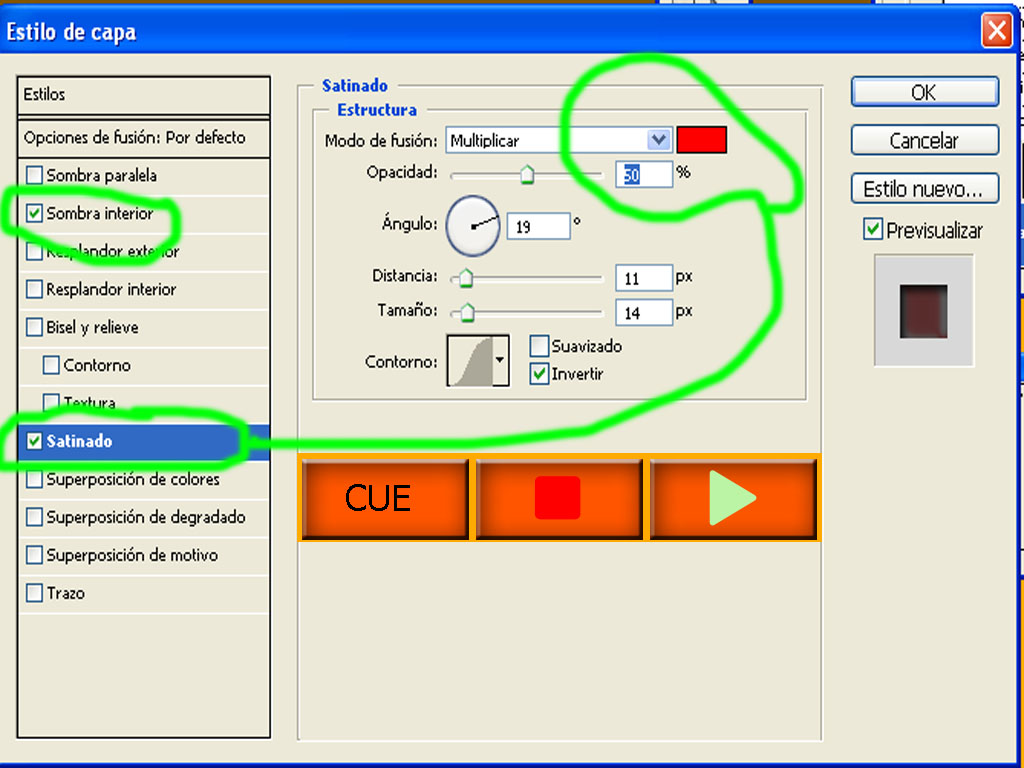

3_CREAR BOTONES
ES EL MISMO PROCEDIMIENTO ANTERIOR SOLO QUE PARA QUE SE VEA COMO UN BOTON VAMOS APLICAR OTRA OPCION Y SE VERA ASI
Y SI LE QUEREMOS CAMBIAR DE COLOR SOLO DEBEMOS MARCAR LA CASILLA QUE DICE
SUSPENCION DE COLORES Y HACER DOBLE CLIC

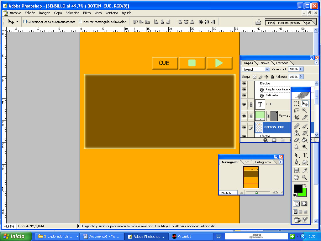

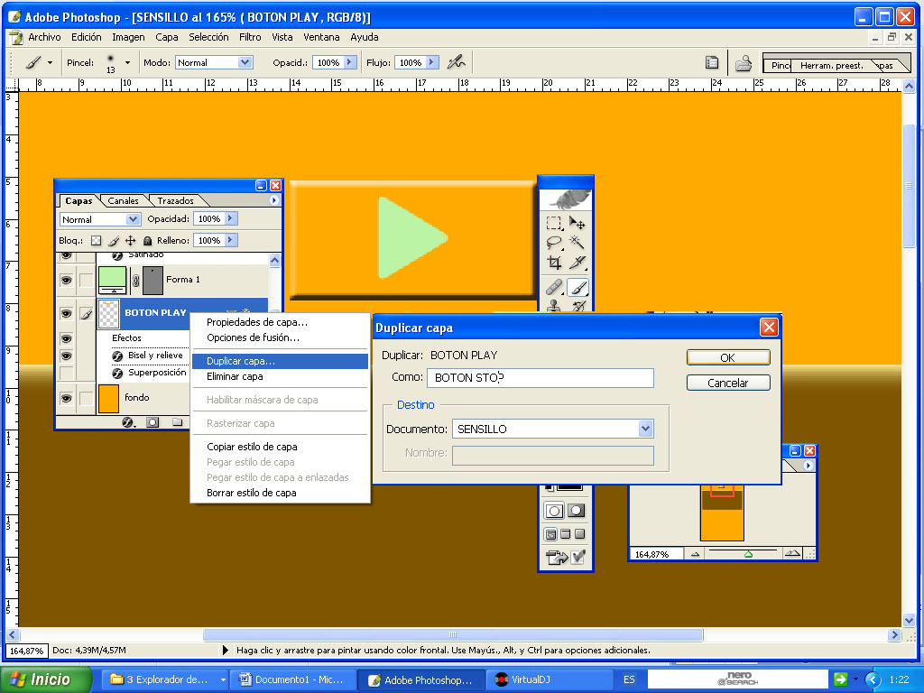

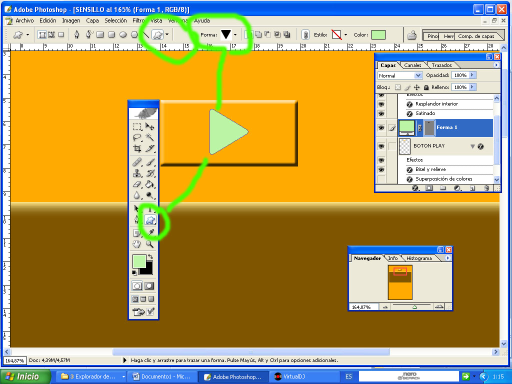

Y PARA QUE PARESCA UN BOTON PLAY LE PONEMOS UNA FORMA SOBRE EL BOTON CON LA SIGUIENTE OPCION
ASI MISMO SE LE PUEDE PONER A ESTA FORMA LOS COLORES QUE QUERAMOS Y MUCHAS COSAS, Y ASI LOS OTROS BOTONES LOS QUEREMOS IGUALES SIMPLEMENTE COPIAMOS LA MISMA CAPA HACIENDO CLIC DERECHO SOBRE LA CAPA Y PONER DUPLICAR CAPA

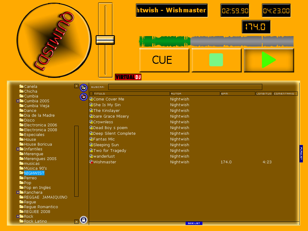

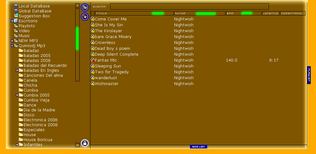

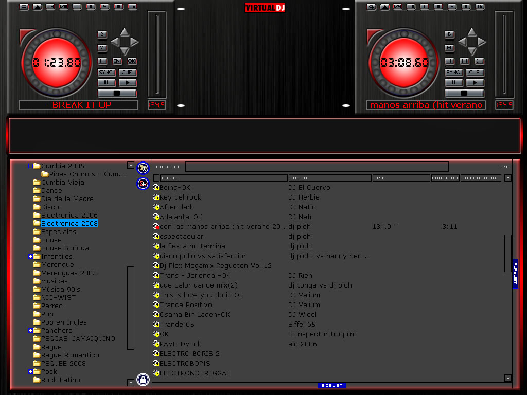

Y ASI VA QUEDANDO NUETRO SKIN

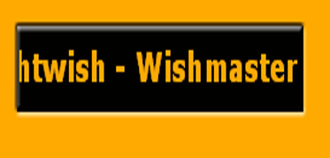

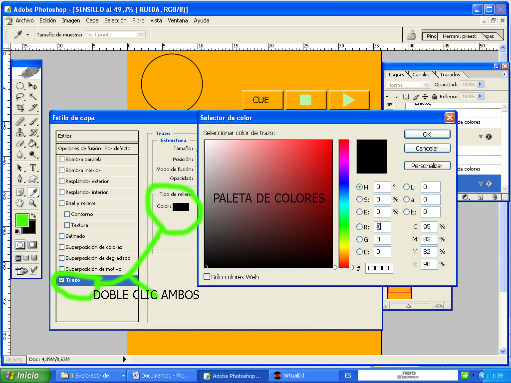

PARA CREAR RUEDA DE SCRACHT
Y SI QUEREMOS LE COLOCAMOS UN TEXTO SOBRE LA RUEDA Y NOS VA A QUEDAR ASI
PARA HACER LOS BOTONES OVER,DOWN,SELECCIÓN,CLIMASK,HACEMOS LOS SIGUIENTE
OVER CUE Y STOP SELECCIÓN PLAY
DOWN

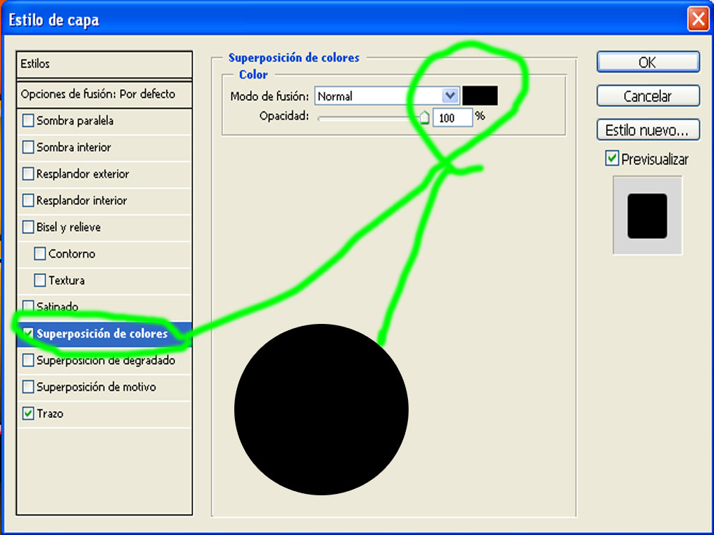

Y PARA HACER CLIMASK PARA LA RUEDA DUPLICAMOS LA CAPA Y LE PONEMOS SUSPENSIÓN DE COLORES =NEGRO Y DESASTIVAMOS LOS DEMAS Y ASI QUEDA
ESPERO QUE SI ENTIENDAN TODO LO QUE EXPONGO AQUÍ

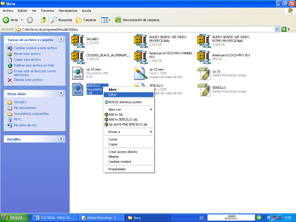

XML
TOMAMOS EL XML DE OTRO SKIN Y LA DAMOS EL MISMO NOMBRE QUEL ARCHIVO DE IMAGEN Y LA DAMOS CLIC DERECHO Y PONEMOS LA OPCION DE EDITAR
UNA VEZ ABIERTO EL ARCHIVO LE CAMBIAMOS EL NOMBRE Y LE MONEMOS EL TAMAÑO
<Skin name="SENCILLO" author="J.R.QUIMIS DJ" version="5" width="1024" height="768">

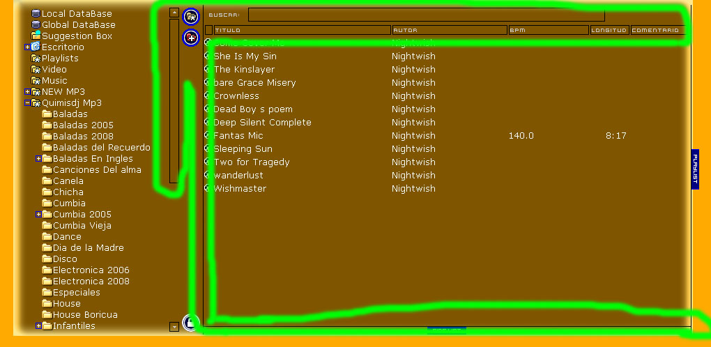

X BROWSER X
<browser>
<size width="972" height="455"/>
<pos x="35" y="295"/>
<text font="Verdana" size="16" color="#FFFFFF" selected="#009CFF"/>
<options font="Tahoma" size="13" color="#FFFFFF" over="#009CFF"/>
<widgets font="Virtual DJ" size="10" color="#C8C8C8"
facecolor="transparent"
lightcolor="red"
shadowcolor="red"
darkshadowcolor="transparent"
highlightcolor="transparent"
trackcolor1="transparent"
trackcolor2="transparent"/>
</browser>
</Skin>
LAS DEMAS FUNCIONES LAS COPIAMOS DE OTRO XML QUE ESTE COMPLETO, UNA A UNA PARA NO CONFUNDIRNO

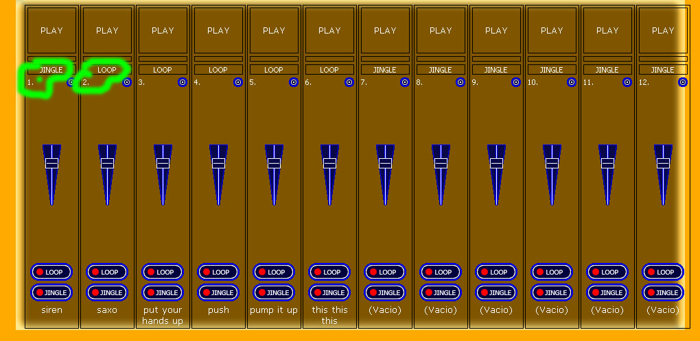

TEXTO Y NUMEROS DE SAMPLES
TEXTO DE FX
