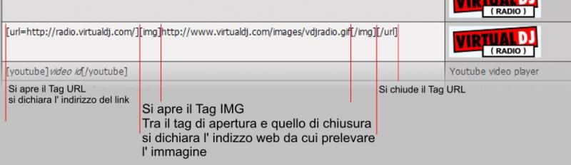

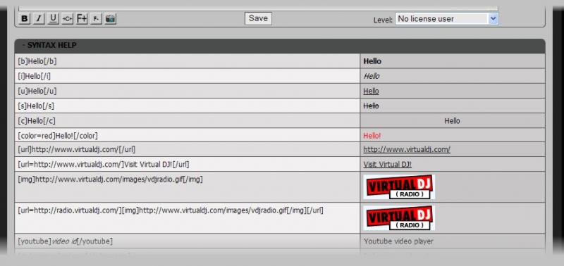

Supponiamo di voler creare un immagine con link associato da inserire nel nostro messaggio.
Come si puo vedere necessitiamo di due istruzioni, una per indicare 'URL dell immagine da visualizzare ed un altra per indicare al compilatore che cliccando su quell'immagine deve reindirizzarci ad un indirizzo specifico.
Nel caso del BBCODE i tag sono rappresentati racchiusi tra parentesi quadre. Come possiamo vedere abbiamo un primo tag di nome URL che vene aperto, al suo interno si dichiara l' indirizzo di destinazione in fase di click. Si apre poi un secondo tag che riguarda l'immagine, nel nostro caso l'indirizzo contenuto è quelle dell'inidizzo web in cui l'immagine si trova. A questo punto si chiude il tag IMG insernedo IMG tra parentesi quadre e facendo precedere la scritta dal simbolo SLASH.
Chiuso questo tag, va chiuso anche l' altro che avviamo aperto e cio quello dell URL la sintassi utilizzata è la stessa Parentesi quadra aperta, slash, comando e chiusa parentesi quadra. A questo punto la nostra linea di comando è completa e funzionante.
Da quest ultimo esempio abbiamo visto anche esistono gruppi di tag combinabili, e che hanno sintassi diverse tra loro.

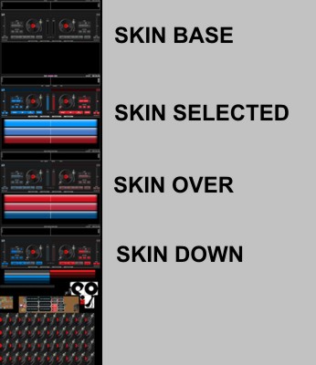

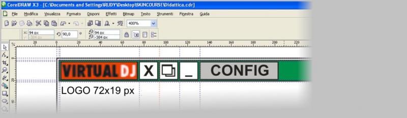

Il PRIMO BOTTONE
In base alla nostra skin il primo bottone che troviamo è il tasto che chiude la finestra e arresta il programma. Facciamo i nostri calcoli in base alla nostra grafica che abbiano disegnato. Come si capisce dall immagine sopra, il nostro tasto è un quadrato, avendo la stessa dimensione del logo le sue misure saranno di 19x19 pixel,ed abbiamo stabilito quanto occupa . Abbiamo stabilito di lasciare almeno 2 px di bordo tra oggetto ed oggetto. Quale sarà la posizione dell oggetto?
Il calcolo è semplice: 2px il bordo esterno,1px tra il bordo ed il logo vdj, 72 px il logo vdj e di in fine i 2 px. di spazio tra logo e bottone. Per un totale di : 77 pixel. A queso punto la nostra coordina X sarà 77, mentre la Y sarà 3 come per il logo.
Abbiamo detto che un bottone assume 4 stati (lesson1) e quindi per ogni stto dobbiamo indicare la posizione grafica dello stesso tasto. La dimensione rimane invariata in tutti quattro gli stati del bottone, quello che cambia è la posizione. Per la stessa regola dei 2 pixel, anche nel disegno tra una skin e l' altra lasceremo 2 pixel (Non è necessario m è consigliabile).
Per cui il secondo stato del nostro bottone avrà la stessa distanza dal bordo sinistro (asse X) e una distanza maggiore dal bordo superiore (asse Y). Maggiore di quanto? .. semplice! L'altezza della nostra skin ( 768px ) più i 2 px di spazio, lasciati nel disegno tra le due skin. Per un totale di 770px, in riferimento al bordo.
Avete notato di quanti fattori bisogna tenere conto già per disegnare solo la seconda posizione del primo bottone. Per questo l XML ci consente anche un sistema di riferimento, all interno di un unico comando, che al posto di riferirsi alle coordinate su tutta la skin, fa come riferimento la coordinata di base fornita nel XML per la prima immagine. In questo modo sappiamo che aggiungendo 768+2 pixel si ottiene la coordinata della seconda immagine. Per la terza basterà moltiplicare 770x2 = 1441 ed avremo la posizione Y nella terza skin disegnata, viene da se che moltiplicando 770x3 = 2211 avremo la coordinata Y nella quarta Skin disegnata. Mettiamo ora per iscritto quanto abbiamo calcolato fino ad ora, ed avremo ottenuto il nostro primo bottone.

Ora definiamo le posizioni dell immagine grafica associata agli altri tre stati dell oggetto. Come abbiamo detto esistono due modi di indicarli, quello assoluto che fa riferimento alla totalità della skin, e quello relativo che invecie fa riferimento alla posizione del primo stato.
Il codice per il posizionamento assoluto è :
Quote :
<selected x="77" y="770" />
<over x="77" y="1441" />
<down x="77" y="2211" />

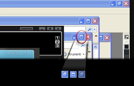

Ora il nostro tasto CLOSE funziona!
I tasti che seguono, eseguono tre operazioni la massimizzazione sia per espandere a pieno schermo la finestra che per ridurla, e poi abbiamo la minimizzazione per ridurre ad icona.
D'ora im poi utilizzeremo il sistema relativo in quanto la semplicità della nostra skin lo rende la soluzione pìù pratica.
Le relative ACTION dei nostri due button sono : “maximixe” per il ridimensionamento e “minimize” per la riduzione ad icona. Gli script sono i seguenti.

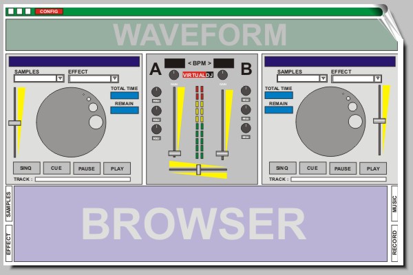

Come realizzarsi una skin per VDJ - ::: LESSON 2 :::

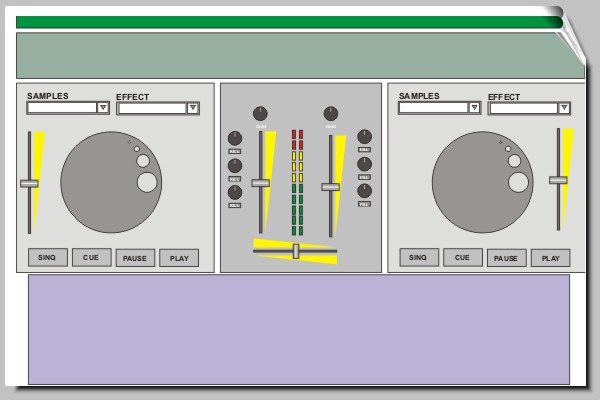

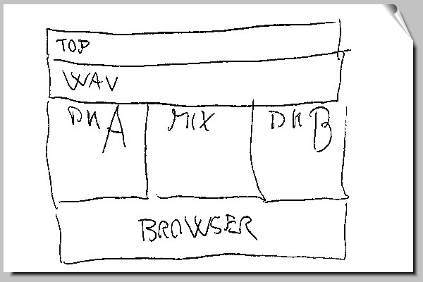

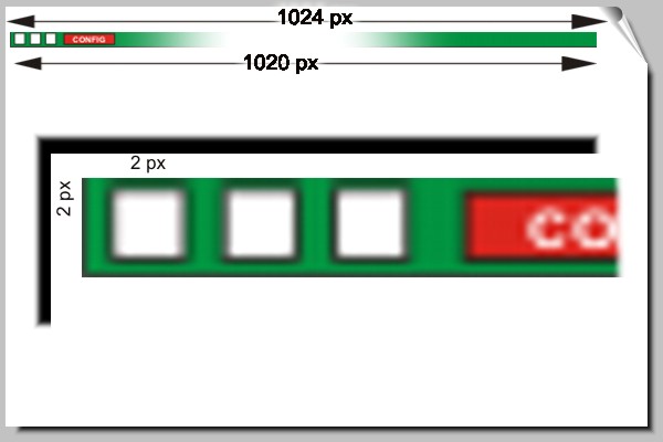

Ora entriamo nel dettaglio di come va realizzato il file grafico.

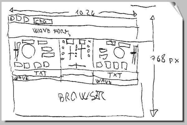

Abbiamo già deciso che la nostra skin sarà in formato 1024x768 pixel
Cominciamo dunque i nostri primi calcoli partendo da quella che chiameremo TOP BAR.
Generalmente misura dai 19 ai 20 pixel di altezza, noi utilizzeremo 21 pixel.
In questa barra ci posizioneremo i tre classici controlli della finestra per chiuderla, ridimensionarla e nasconderla. Ci aggiungeremo anche il logo Virtualdj e il tasto di accesso al pannello di configurazione.
SUGGERIMENTI E CONSIGLI : In generale almeno uno o due pixel lungo tutto il contorno della skin e come spaziatura tra i vari moduli è consigliabile lasciarlo.
Una delle caratteristiche utili del nostro programma di grafica dovrebbe essere la possibilita di inserire linee guida o comunque l\'indicazione della posizione del cursore negli assi X e Y. In questo modo potremmo essere precisi nel disegno e oltretutto potremmo mentre disegnamo prendere già i punti di riferimento da annotarci, per le dimensioni di ogni singolo tasto o pannello.

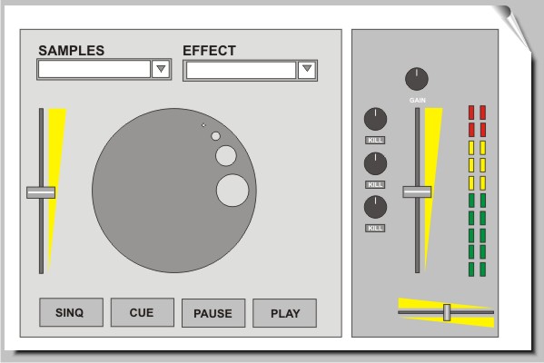

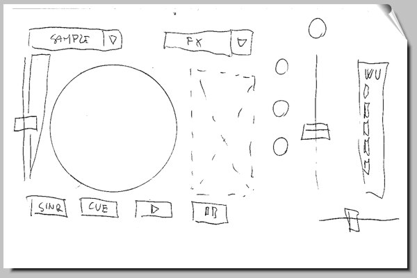

Perche è importante il progetto ?
La risposta è molto semplice perche tutta la skin ed i suoi controlli tramite l\'XML è basata su le coordinate della grafica che realizzate.
Per Semplificare.... il vostro file finale sarà come una tavola da battaglia navale dove ogni nave avrà la sua posizione e la sua dimensione.
Nel nostro caso ogni singolo elemento della skin è paragonabile ad una nave nello schema della battaglia navale. Avrà quindi una sua posizione e una sua dimensione.
Proprio come nella battaglia navale gli elementi non possono sovrapporsi, o meglio, ma lo vedremo in seguito possono farlo ma con delle regole ben precise.

Guardandolo e basta è un quadrato o un pulsante con un quadrato piu grande in primo piano e uno più piccolo in secondo piano, quando è che cambia?
- Un primo cambiamento lo fa quando ci passiamo sopra il mouse, cosa succede?.. per esempio cambia colore.
- Un secondo cambiamento lo fa quando premiamo il pulsante destro, ma se lo teniamo premuto ancora l\'azione non viene compiuta. Con alcune grafiche da l\'idea del tasto premuto.
- Un terzo stato lo assume quando dal mouse rilasciamo il tasto. Generalmente viene compiuta l\'azione.
- Ed un quarto stato lo assume cambiando l\'immagine al suo interno in un rettangolo con la barra superiore più spessa.
Supponiamo ora che sia il tasto PLAY della nostra skin. Anche questo assume 4 stati
- 1° quello quando il cursore non è sopra e il tasto non è premuto.
- 2° quello quando il cursore non è sopra ma il tasto è attivo o è stato premuto.
- 3° quello di quando il cursore è sopra.
- 4° e quello in cui il tasto e premuto ma ancora non è stato rilasciato.
Tre di queste posizioni assumeranno i loro nomi specifici, nel dettaglio la
- 2° sarà SELECTED
- 3° sarà OVER
- 4° sarà DOWN
Questi 4 stati ci fanno intuire che ogni nostro tasto dovrà ricevere specifiche direttive per ogni una di queste posizioni. Capiamo anche un altra cosa che essendo quattro effetti grafici diversi la nostra skin o gli elementi della skin andranno disegnati 4 volte nelle loro 4 posizioni.
SUGGERIMENTO E CONSIGLIO : il quarto stato puo anche essere tralasciato almeno in alcuni pulsanti, l'effetto grafico è meno realistico ma funziona lo stesso.
Il nostro file grafico quindi avra la larghezza in pixel che abbiamo scelto (1024) ma una altezza di almeno (768x4) 3072 pixel, un po di spazio in più lo mettiamo per sicurezza se poi non lo sfruttiamo siamo sempre in tempo per eliminarlo. Stabiliamo quindi che la dimensione finale del nostro file grafico da associare alla skin sarà di 1024x3400 pixel. Lo sfondo lo abbiamo disegnato bianco e lo lasciamo di questa colorazione.
Lesempio di quest'ultimo ragionamento lo abbiamo aprendo il file grafico .bmp di una skin base di VDJ dove si vede che per una skin da 1024x768 in realta il file grafico è molto piu alto e contine le 4 skin nelle varie posizioni più uno spazio per altre funzioni.
Si parte ...
Disegnamo quindi la nostra TOP BAR, abbiamo detto due pixel di margine. Quindi 1024 meno 2 pixel a desta e altri due a sinistra la nostra barra sarà di 1020x21 pixel.
::::::::::::::: D'ora in poi per praticità al posto di scrivere pixel userò l'abbreviativo px :::::::::::
Torniamo quindi alla nostra battaglia navale grafica. Lo dobbiamo fare anche perche come per tutte le finestre di windows questa è la zona in cui una finestra ridotta, quando deve essere spostata nello schermo deve essere sensibile al trascinamento del mouse, la chiameremo quindi “GRABZONE” e per evitare che l'utente clicchi nei px di bordo lasciato, faremo credere al software che anche quelli fanno parte di quest'area.

La prima cosa che dobbiamo fare e scegliere le funzioni di cui abbiamo bisogno. Quella che realizzeremo sarà una skin basica, con solo le funzioni principali, poi le aggiunte o le migliorie le elencheremo a fine sezione con descrizioni dettagliate delle singole funzioni applicabili.
La scelta nella nostra skin avrà come funzioni per il singolo deck :
PLAY - PAUSE/STOP - CUE - JOG -IL PITCH - EFFECT - SAMPLE - e mettiamoci pure il SINQ
Nel mixer metteremo : CROSS FADER - VOLUME CANALE - TAGLI DI FREQUENZA - KILL - VUMETER
Supponiamo di voler creare una skin con risoluzione 1024 x 768. prendiamo quindi il nostro blocco notes e vediamo come disporre i nostri tasti e le nostre funzioni. Per prima cosa disegnamoci un deck e il mixer.
Una volta presa la decisione possiamo iniziare a disporre la nostra skin completa. Cosa manca ?
La waveform, Il nome del barano e le informazioni relative al brano caricato, un particolare utile e che è meglio non tralasciare e quello di un indicatore che ci dica qual'è il deck attivo.
Come sempre dobbiamo decidere prima quali informazioni inserire. Per il nostro esempio ho deciso di inserire :
NOME TRACCIA - ARTISTA - DURATA - BPM - WAVE FORM intera del brano.
prendiamo di nuovo il nostro foglio bianco e vediamo di ridisegnare il prospetto generale.
NOTA : Teniamo sempre conto che la nostra skin verrà suddivisa in aree non sovrapponibili (eccezioni a parte )
Ora posizioniamo gli elementi di cui abbiamo parlato.
Adesso siamo pronti per convertire il nostro progetto disegnato su un foglio (nella realtà) in un file grafico.
Il primo deck che sara simile al secondo apparte certe correzioni per la specularità di acuni controlli lo trasformiamo cosi.
Lo schema generale diventerà questo
Mentre la base di lavoro della nostra skin che poi utilizzeremo come base per tutto il tutorial è questa :
Non prendete paura!!!... so che sarebbe orribile una skin cosi!!!
Ma per capire va bene...

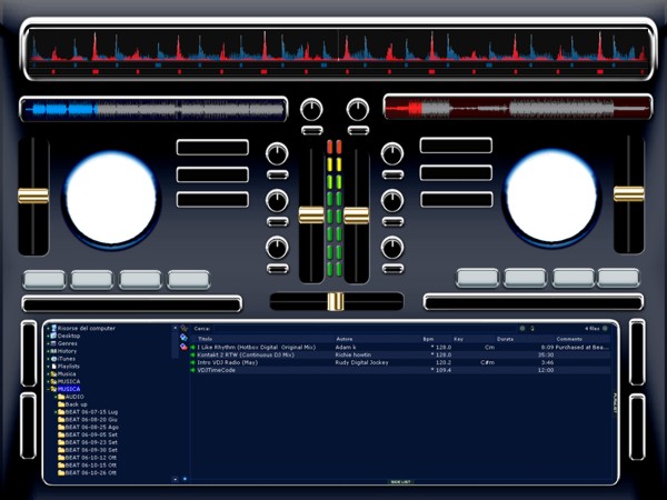

Per rendere l'idea di come potrebbe diventare la skin di sopra, che d'ora in poi chiameremo"DIDATTICA"
ho relizzato un piccolo e sommario bozzetto grafico di una skin che si adatta perfettamente a quella
che ci stiamo creando. Cambia lo stile grafico ma l'essenza è la stessa!
Non ci sono voluti più di 20 minuti per disegnarla cosi... magari una mano meno esperta potrebbe impiegare più tempo.
Ma il concetto è lo stesso.
