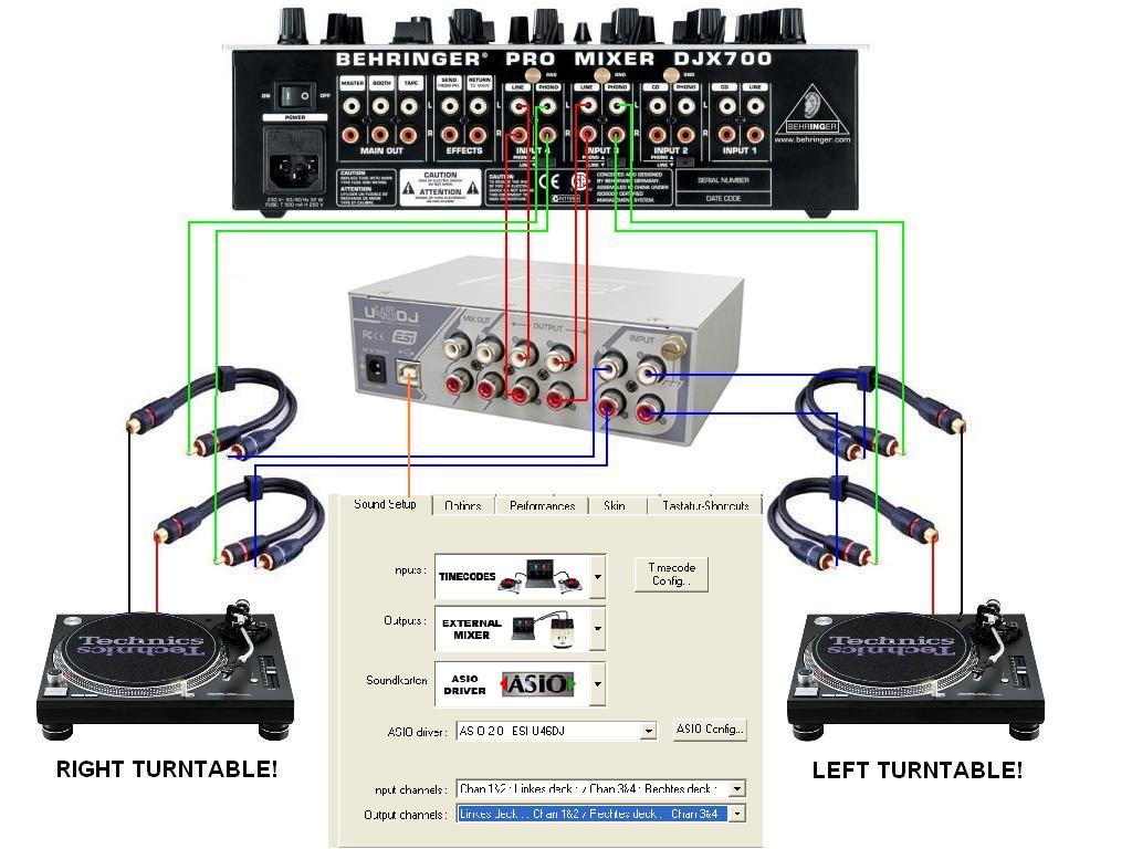

Schematic
Schema:
Wie verbinde ich 2 Plattenspieler mit der ESI U46DJ USB Soundkarte(oder jeder anderen Soundkarte mit 2x Stereo Line-In und 2x Stereo Line-Out, zb. Maya 44) und einem externen Mixer, um mit Timecodevinyls zu mixen ?
Du brauchst ausserdem 4-Y Adapter (kosten je 2-3 € bei ebay). Sie müssen je 1x Buchse und 2x Steckeranschlüsse aufweisen (siehe Foto)
Diese Y-Adapter werden nur benötigt, wenn man neben TCVs auch normale Platten abspielen will. Wer auschliesslich nur mit TCVs arbeitet, kann die Plattenspieler auch direkt an die Line-Ins der Soundkarte anschliessen.
Schematic diagramm
How to connect 2 turntables with the ESI U46DJ USB soundcard (or any other multichannel soundcard ... e.p. Maya 44) + external mixer for using timecodevinyls and normal vinyls.
You need 4x Y-Chinch Adapters ... 1 female input , 2 male output...see pic. (ebay ~ 2 - 3 € per each)
Image created by trancehh
