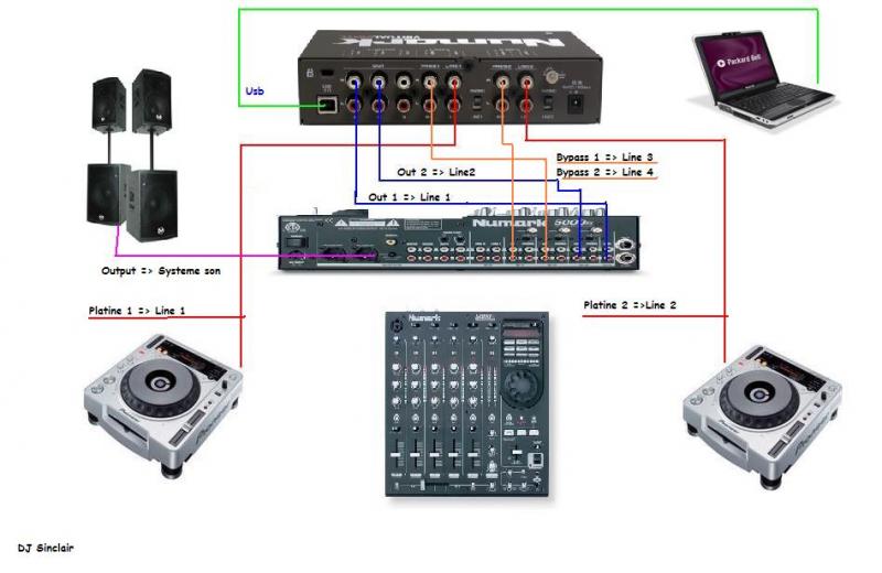

Schema de Branchement et Configuration Interface Virtual Vinyl et Platine Cd's
Sur la carte Son Virtual Vinyl placer le curseur sur Line.
Aux Niveau des connections
*Ont relie les platines Cd par cable Rca/cinch Aux entrées Line 1 & Line 2 de la carte son
*Ont relie les Sorties 1 & 2 par cable Rca/cinch de la Carte Virtual vinyl Aux entrées Line 1 & Line 2 (Ou bien Cd1 & Cd 2 ) de la table de mixage ,la sortie 1 correspondant a la platine Cd 1,la sortie 2 correspondant a la platine Cd 2, ce seront sur ces deux voies de la table que vous mixerais vos Cd Time coder
*Ont relie les Sorties Bypass 1 & Bypass 2 de la Carte Virtual vinyl par cable Rca/cinch sur les entrées Line 3 & Line 4 de la table de mixage ,ce seront sur ces deux voies de la table que vous mixerais vos Cd Musicaux .
Telecharger sur cette Page vos fichier timecode et ensuite graver les (sans normalisation).
Configuration du Logiciel
Dans config => onglet Configuration audio on Selectionne :
*Entrées : 2 Timecodes
*Sorties : External Mixer
