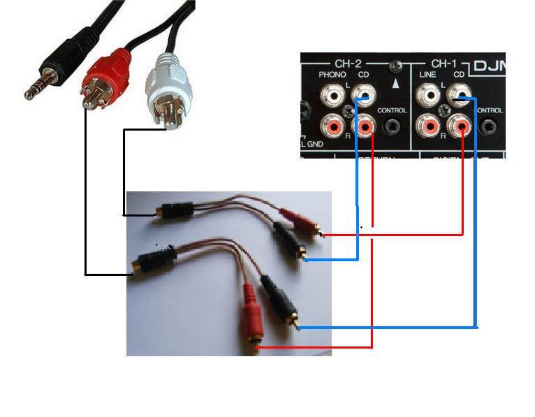

mono séparé veut dire que de ton cable mini jack rca rouge et blanc, tu dois repiquer un cable en y de chaque coté pour avoir tes 4 rca branché à ta table....
c pas facile a expliquer avec des mots lol

Ben moi quand je met:
Le câble RCA mal blanc sur --> l'entrée RCA femmelle blanc line 1
Le câble RCA mal rouge sur --> l'entrée RCA femmelle blanc line 2
Et la sortie out de ma table a l'entrée in de ma chaine Hifi
et que je fais la Pé-écoute sur ma table mix
Tout fonctionne, c'est vrai qu'il y à un canal joue un plus fort que l'autre, mais en régent la balance de la chaine hifi ou celle de la table mix le tout est jouer.
La métode de ludo est bon aussi.

tu as cette métode de ludo avec ces deux cable en y cela fonctionne très très bien sans les réglages

je me doutais bien qu'il y avait un problème du genre.....
bon, c pas très grave, tu vas au magasin de sono ou electro du coin et tu demande un adaptateur jack cinch et hop en meme temps prends des cables en y comme limol t'as montré, ca sera encore mieux
