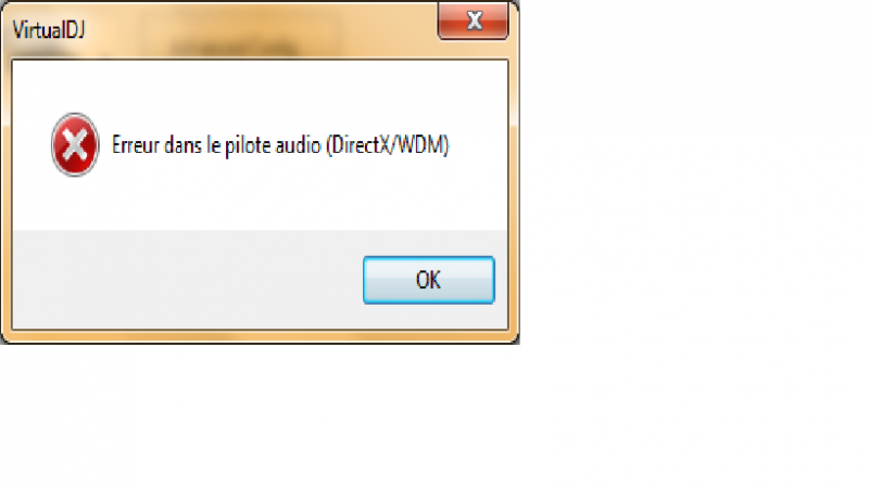

Oui merci jmf28 de me repondre, mais j'ai deja vu ce sujet, et ca marche pas du tout de plus, j'ai une erreur (erreur dans le pilote audio direct x/vdm)
geposted Thu 30 Jun 11 @ 4:30 pm
Avez-vous installé http://www.01net.com/telecharger/windows/Multimedia/codecs/fiches/26950.html

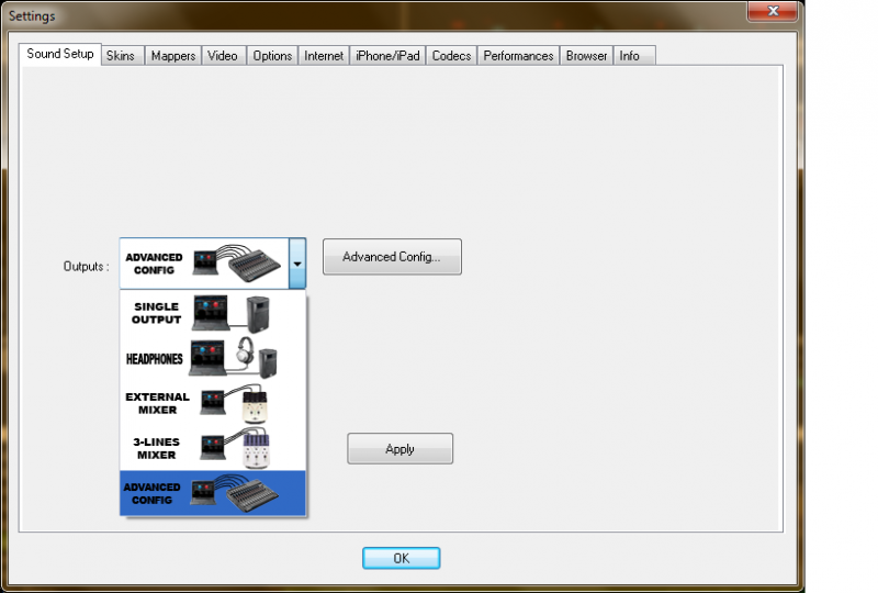

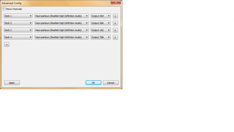

Salut
Après avoir regardé tes screen, je vois que tu as selectionné ta carte son PC ( Haut parleur realtek) dans ta config avancée. selectionne ADJ Asio et fais un test pour voir si ça proviens pas de là.

C'est la configuration qui ne vas pas .
donc etape par etape :
mettre a jour sa console VMS4 via l'utilitaire de vdj
installer les driver asio de la vms4 disponible sur le site du fabricant au besoin
sur le panneau avant de la vms4 choisir 8 out
ensuite allumer la console attendre quelques secondes et allumé VDJ
aller dans le panneau de configuration de vdj
choisir advanced config , puis a chaque deck assignés une voie differente de la console (adj asio) 1&2 , puis adj asio 3&4 etc...
je te conseille d'installer la skin et le mappeur de dj dad pour de familiariser avec la console et vdj.
