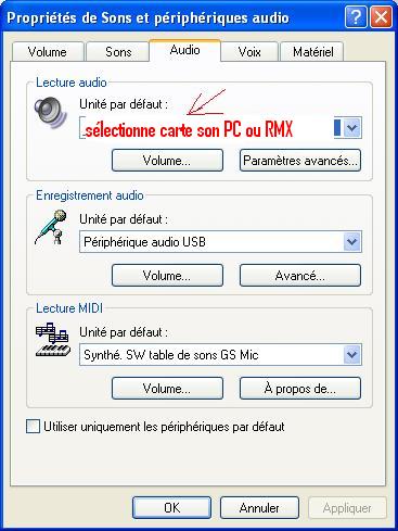

c'est certainement que la Hdjc Rmx doit etre reconnu comme carte son principale dans la config du Pc
a la place de la carte du Pc
geposted Tue 25 Nov 08 @ 12:28 pm
sous XP
dans panneau de configuration --> son et péripférique audio
geposted Tue 25 Nov 08 @ 12:33 pm
j'ai vista et oui dans mon panneau de configuration, la hercules est défini par défaut, si je la désactive la lecture du morceau marche enfin mais pas de son qui sort de mes haut parleur !

j'ai trouvé, c'est le mode asio qui m'empêche d'écouter la music de mon pc ! mais en mode normal, j'ai des grésillement sur tous les potenciomaètre de ma console "?" pourquoi je sais pas, donc si je veux écouter le son de mon pc, il faut que je débranche le mode asio, et quand je mix, que je le reconnecte !
