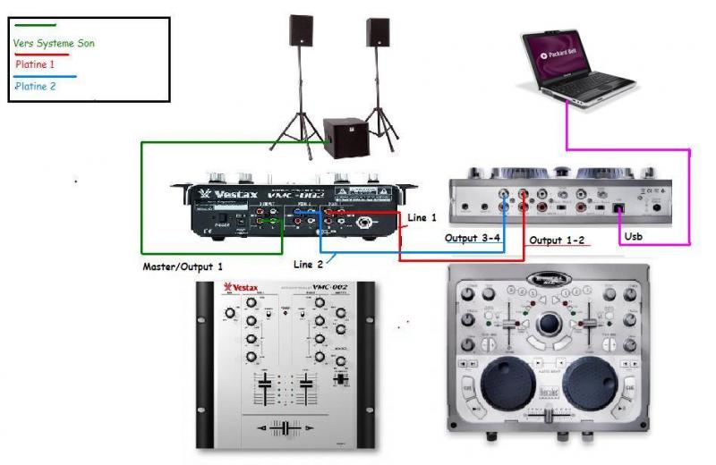

Ok donc essaye en connectant l'usb de la Mk2 au Pc
ensuite avec un adaptateur relie les Sorties 1-2 et 3-4 de la Mk2 sur le CH2 de ta table de mix

si il peut avec ça version limited mais il devra branché le master (sortie 1 et 2) de la mk2 sur un seul canal de ça table

Bonjour, avec la version djconsole on peut utiliser un mixeur externe (lire en bas du lien de DJ Sinclair) ou le manuel de la MK2

Dans ce cas connecte ton ensemble comme ceci :
Précision de "Lolotte88"
avec la version djc, il faut mettre le crossfader de la mk2 a gauche et mettre le sélectionneur du casque sur deck B et ne plus toucher au fader de la mk2.
