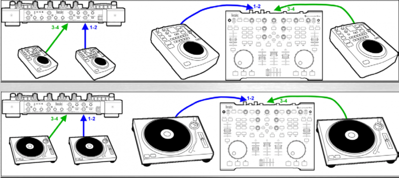

je suis passé chez un ami qui a acheter les times codes ainsi que le boîtier numark avec le prog qui ressemble a vdj, je voulais savoir si la rmx était compatible avec son matos ( je pense que oui vu ce que je viens de lire ds les post ) mais au niveau câblage doit on passer par son boîtier numark (qui je suppose est une carte son ,) ou mettre les platines en direct sur les entrées source 1 et 2 de la rmx ? il utilise un mixeur conventionnel et je pensais le remplacer par la rmx qq aurait un câblage a me conseiller ?

Tu peut regarder sur le manuel de la Hdjc Rmx , il y-a un schéma pour le câblage ;))

j'ai pas de schema ds mon book de la rmx et de time code .... :(

voila le schéma:
geposted Wed 14 Jan 09 @ 3:42 pm
ok merci :) mais je n'ai pas ca ds mon book rmx certainement une version diff ;) encore merci

donc resumons: il ne faut pas utiliser le boitier qui est fourni avec les time code, (il sert pour une table de mix conventionelle ) je branche les platines comme si c'etait des vinyls nomaux a la rmx je configure vdj pour les tc et ok ! idem avec des lect cd ?
