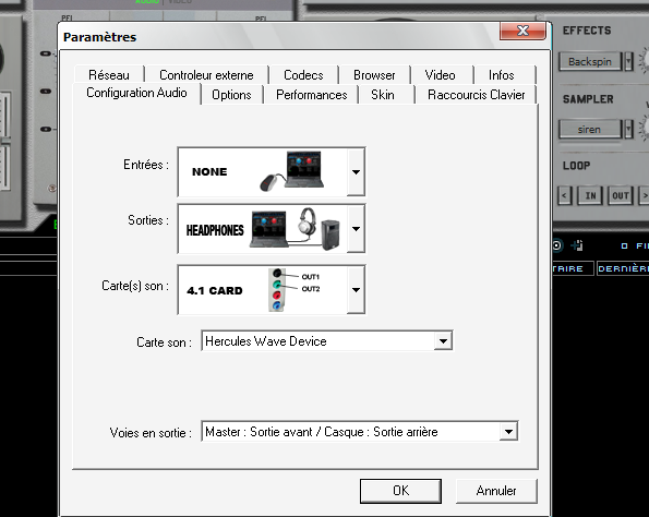

Salut, il faut utiliser soit 2 cartes son ou une carte son minimum 4.1

bonsoir
il faut une carte son minimum 4.1 comme vous l'a annoncer lolotte ensuite il faut configuré vdj comme ceci:

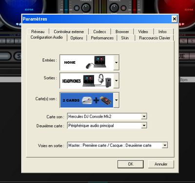

Me revoilà. J'ai acheté une carte son usb mais quand je la branche, je n'ai plus de son sur l'autre sortie casque, ce qui ne m'avance pas beaucoup... C'est comme si j'avais remplacé ma sortie casque par une autre, ce qui n'était pas l'effet recherché. J'ai du raté une marche qq part et je n'arrive donc toujours pas à pré-écouter mes morceaux...
Help!
Help!
geposted Fri 16 Jan 09 @ 10:43 am
Quel type de carte son usb ?
geposted Fri 16 Jan 09 @ 10:48 am
sTELLE SERIES siberia USB SOUNDCARD gAMING
geposted Fri 16 Jan 09 @ 10:59 am
Tu as configurer virtual dj comme ceci :
Avec le nom de ta carte son où il y a marqué hercules
geposted Fri 16 Jan 09 @ 11:05 am
J'avais pas mis 2 cartes. J'essaie.
geposted Fri 16 Jan 09 @ 11:21 am
Ca y est. Ca marche. Merci beaucoup. Vous êtes toujours sur le pont.. nuit et jour?
Ph
Ph
geposted Fri 16 Jan 09 @ 11:44 am
Content pour toi et bon mix
Problème Résolu
