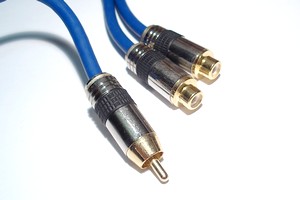

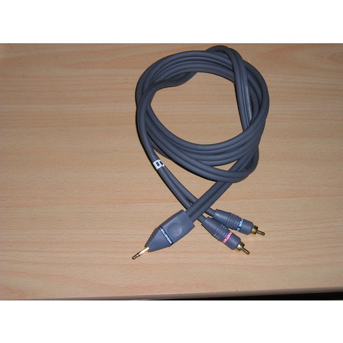

Bonsoir ,
Tu peut utiliser deux splitters comme ceci :
Que tu connecte sur le Dfx 69 ,"Output Line"
Ensuite un câble Rca/rca vers ta chaine Hi-fi
et un autre cable comme ceci
Vers l'entrée Line de la carte son de ton Pc
geposted Mon 26 Jan 09 @ 2:26 pm
re
Mais la deuxieme photo du cable j'en ai une quil lui ressemble, je le branchait sur mon pc vers la chaine hifi ...
geposted Mon 26 Jan 09 @ 2:42 pm
Bonjour il faut utiliser un Y rca
vous mettez sa en sortie de la table de mix, un cable qui va vers l'ordi et un qui va vers la chaine hifi
geposted Mon 26 Jan 09 @ 6:00 pm

2 Splitters Rca ,
si tu possède déjà un câble RcA/Jack 3.5 et un câble Rca /Rca alors ce sera tout
geposted Tue 27 Jan 09 @ 3:14 pm
