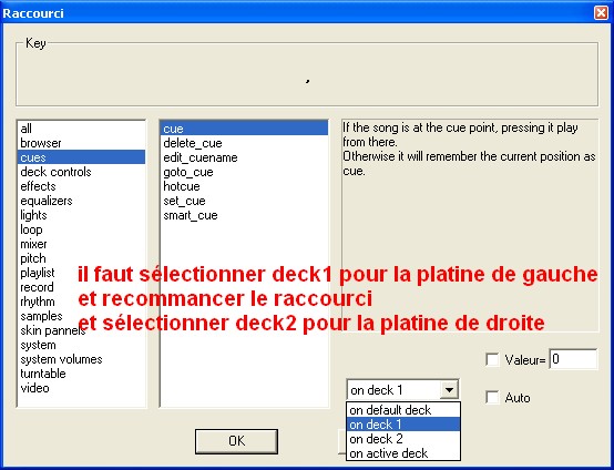

Salut,
je voudrais mettre plus de trois points cue sur une chanson. Comment faire ?

Je pense qu'il faut que tu le paramètres dans les Raccourcis Clavier. Je vois dans le menu que tu peux en mettre jusqu'à 10 =)
geposted Sun 25 Jan 09 @ 1:24 pm
Via un raccourci clavier ou par un bouton que tu placerais sur ta skin. tu peux y mettre beaucoup de différents point :)

Par contre, ça marche pour la platine de droite, mais pas pour celle de gauche...
Edit : c'est bon j'ai compris pourquoi ça marchait pas.
