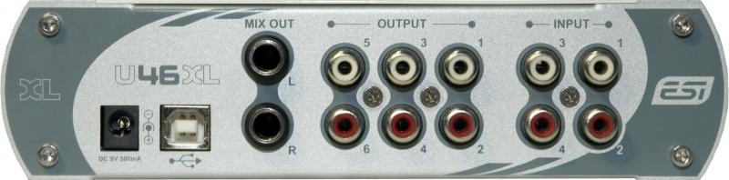

Tu peut te procurer une carte son externe comme la Esi U46 Se ou U46 Xl ,
Qui dispose de 2X2 entrées pour les Timecodes et de 3X2 sorties pour les timecodes et la voie Samples
geposted Thu 29 Jan 09 @ 11:19 am
