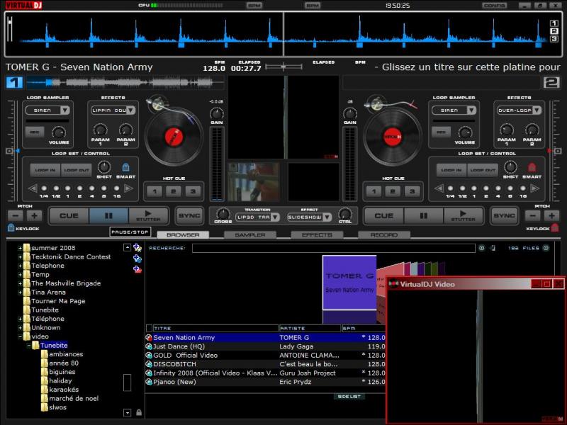

je dispose de virtual dj 5.2.1 avec un portable hp 6830s 4 go avec carte ATI radeon HD3430 avec 512 mo de video sous xp Pro.
J\'ai un probleme d\'affichage lorsque je passe en activation video sur un ecran externe sur la carte ATI (sur ecran du portable, le logiciel et en externe sur un ecran pour la video)en ayant cocher accelerateur graphique du logiciel
Apres un premier clip, lors du passage de la transmission VIdeo pour le second clip, des lignes verts, rouges, apparaisent sur le cote droit de ecran (comme si il y avait un probleme de synchro)
J\'ai tout essayé: parametre acceleration, definition ecran, 16 ou 32 bits (couleurs), differents ecran, projecteur...
tourjours la meme chose.
Avez-vous une idée, car je ne peux pas utilser le logiciel?
Ludovic

[pour completer voici
une image
une image

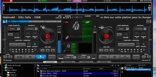

une image
une image

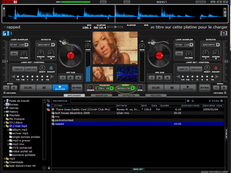

bonsoir je pence que pas beaucoup de personnes n'a remarquer mais je vient de faire un essai avec la skin que tu utilise et vu t'on réglage cela ma fait le même problème que toi
a tu pensait à déplacer le cross fader à droite pour avoir l'image compléte

lylian je sais le problème , vient que sait tu regarde bien sur la skin il n'a pas déplacer le cros fader , il est au milieux donc moitier d'image vidéo
geposted Fri 06 Feb 09 @ 11:28 am
il n'y a aucun effet vidéo activé sentnico sinon tu le verrais comme l'image du dessous de plus le problème apparait dans l'ecran de prévisualisation de la skin ;)
geposted Fri 06 Feb 09 @ 12:21 pm
lylian pour ma par je n\'ais pas besoin d\'activer l\'effet vidéo regarde mais ses peut être avec VISTA
