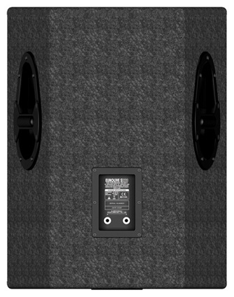

Bonjour a tous j'ai besoin d'un renseignement, je possède une hercules Dj console Rmx et ces enceintes http://www.sonoshop.fr/pages/produit-behringer,behringer_eurolive_s1220--id-1018.html . Je n' connais pas grand chose en sono^^ Je voudrais savoir quelle type de connectique faut il que jachete pour que sa marche. J'ai essayé avec des jacks sur l'enceinte et en rca sur ma console ms j'entendais juste un faible son. Ce type de connectique conviendrait il? http://www.conecticplus.com/cable_jack_6_35_mm_mono_x_2_professionnel_audio_jack_6_35_mm_x2_mono_5_m_p241.html ou faut il que jachete egalement un ampli?Merci d'avance de votre reponse

Est ce que l'arriere ressemble a ceci :
Voici le manuel de tes enceintes elles sont "passives" :
http://www.behringerdownload.de/S-Serie/IMPL%20Tech%20GLOB_P0737_M%20Web%20FR_2007-09-27_Rev.0.pdf

oui lolotte88 c'est exactement l'arrière de mes enceintes ;)
