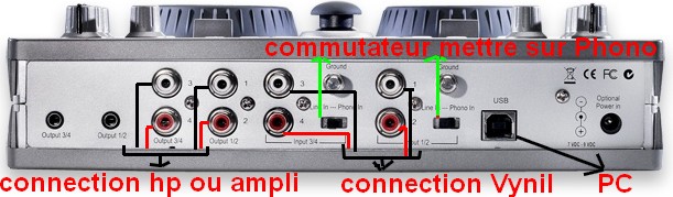

firemix, une petite question:
est ce qu'a la place de la carte son maya jue peux mettre celle de la mk2 a la place dans la config audio?

Oui tu peux, mais il faudra que tu connectes les platines vinyls a l'entrée input 1&2 et 3&4 à l'arrière de la MK2
et la sortie output 1&2 et 3&4 vers la table de mix externe

Merci limol!
Mais est ce qu avec le shema de thibdu ca peut marcher??

geposted Wed 11 Feb 09 @ 1:51 pm
merci limol sympa de m avoir fait ce schema!
je vais essayer tout ca et je vous tient au courant
