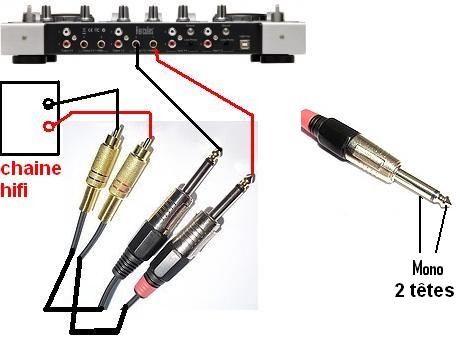

la RMX a 4 sorties jack 6,35 mm mono avec niveau de +4dBu branchement a faire

Merci pour l'info Philippe.
@ Yatiri : petite rectif, j'avais pas tout lu et le dessin de Philippe m'a aidé. Comme tu as deux jack mono pour une deck (1 ou 2) qui correspondent respectivement à un rca (1 blanc et 1 rouge), la restitution de ton son devrait se faire en stéréo. Pour moi, ce doit être un réglage à faire au niveau de ta chaine stéréo. A vérifier tout de même.
