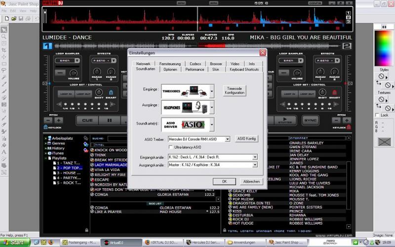

tut mir leid wenn ich den thread jetzt langziehe und wieder was anderes anführe.
ok die störgeräusche sind weg (hab tatsächlich nen trafo (sone art di-box) dazwischen gepackt).
jetzt ist noch folgendes problem: die aussetzer konnte ich durch abschalten von outlook und erhöhung der buffer-größe zwar reduzieren. sie kommen jedoch noch gelegentlich vor (zb beim längeren vorspulen mit dem jog-wheel). und desto höher die buffer-größe ist, desto abgehackter werden in virtual dj oben die stripes angezeigt.
der tipp mit dem timecode-bypass war wirklich gut. hab jetzt keinen plattendreher dran. scheint aber zu gehen! danke dafür!
mit dem wdm-treiber (entweder im modus hercules rmx oder 4.1 soundcard) treten auch aussetzer auf.
des weiteren finde ich, dass die hercules insgesamt sehr langsam reagiert (fader-/poti-bewegung, ...) (-> 0,5s verzögerung teilweise schätze ich)
eins ist sicher: es ist völlig indiskutabel, signifikant an qualität zu sparen, um performance zu gewinnen.
mit anderen soundkarten und traktor dj hat alles immer perfekt funktioniert.... das notebook ist kein altes schrott-teil sondern sollte genug performance liefern (core2duo 2x2ghz, 2gb ram).
kann man das nicht irgendwie zufriedenstellend zum laufen bekommen? vielleicht habt ich auch nur etwas falsch gemacht bei der einrichtung? ich bin geneigt, das teil zurück zu schicken und mich zu ärgern, es jemals gekauft zu haben!
viele grüße *seufz*,
chr
hier einige screenshots:
chr
