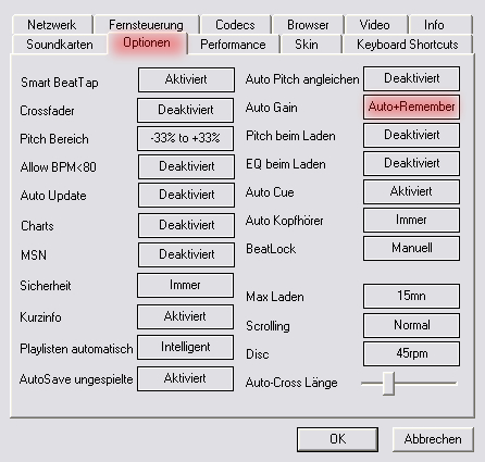

setz mal "Auto Gain" auf "Auto+Remember"
geposted Thu 26 Mar 09 @ 8:05 am
genau eggy
config/optionen
gain auf auto+remember somit gleicht er das gain immer auf 0 gain an und speichert die automatisch erstellten werte für jeden track. wenn du den selben song nochmals spielst, wird dieser automatisch auf 0 eingestellt.
config/optionen
geposted Thu 26 Mar 09 @ 8:10 am

Hi,
vielen Dank für die Ratschläge. Aber das ist nicht des Rätsels Lösung. Auto Gain steht, bzw. stand schon auf Auto + Remember. Der abgespielte Player wird ja auch erst dann leiser, wenn der andere Player geladen wird.
Also, wenn ich ein Lied bis zur Hälfte abspiele ist die Lautstärke konstant und sie verringert sich erst dann, wenn ich den anderen Player lade.
