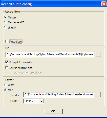

non limol quand wainting to start apparait il doit mettre en play l'une des deux platine pour que l'enregistrement demarre automatiquement en même temps que la platine, ça n'a rien a voir avec prompt if overwrite
voici un screen de mes réglage :
