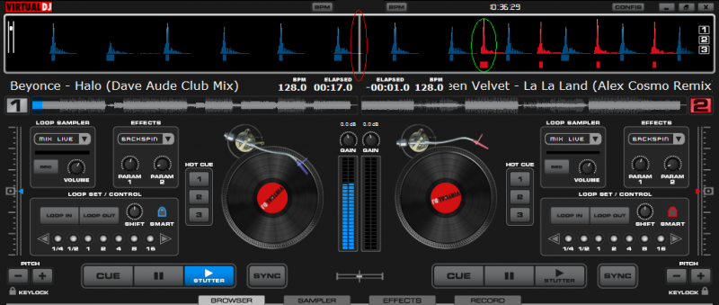

voici un exemple
l'encadré en rouge c'est l'endroit ou est joué le musique
l'encadré vert et la première note du deck 2 (comme dit dj sinclair ) il y a souvent un blanc
pour les raccourcis clavier j'ai fais un tuto sur mon blog ->ici<-;)
geposted Sun 26 Apr 09 @ 3:43 am

il faut placer la première bass de la musique sur la barre transversal (Rhythm windows) qui est placer au centre du waveform, comme indique lylian sur l'image
si tu veux faire un point Cue appuie sur la touche C du clavier ou sur le bouton Cue de la skin
