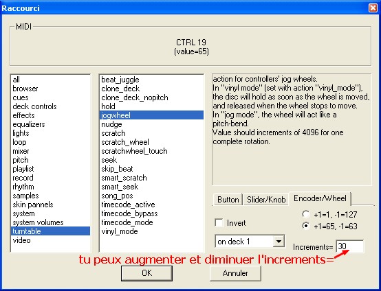

J'ai un petit problème au niveau du mappage de mon contrôleur MIDI.
En fait je n'arrive pas à configurer les jogwheel. J'aimerais tout simplement tourner les platines du logiciel avec mes jogwheels (sans que cela m'envoie directement à la fin de la musique en un demi tour de jog' comme j'ai pu le constater :s ).
Donc si quelqu'un pouvait me donner le nom de la commande qui permet ceci dans le mappage cela m'aiderait beaucoup.

bonjour
Dans l'onglet Encorder/Wheel tu sélectionnés +1=65, -1=63
tu peux aussi augmenter et diminuer la numérotation de l'increments= de 2 à 30 pour la vitese de rotation par exemple
mais c'est à toi qui déterminera la vitesse de la rotation que tu veux

Merci beaucoup ça marche nickel !
geposted Sun 03 May 09 @ 7:28 am
De rien a iverson
Problème résolu
