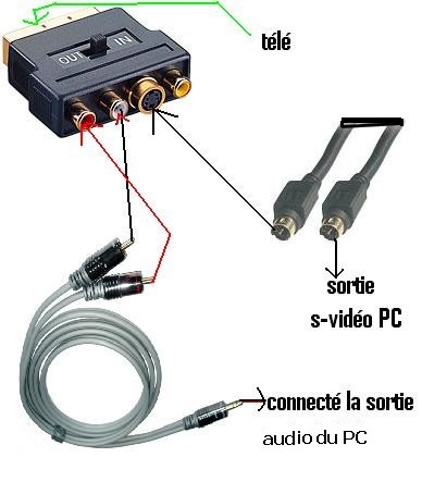

le probleme c'est que sur la tele, il n'y a que 1 prise (peritel) dispo, et pas de (vga, il me semble) et ni (s-video)...
et sur le pc, il y a 1 prise (vga) et 1 prise (s-video)
comment dois-je faire et quel cable acheter ???
geposted Fri 08 May 09 @ 8:45 pm
bon alors il te faut:
1 Adaptateur Péritel / S-Vidéo & RCA
1 cable s-vidéo
1cable mini jack male 3.5 mm / 2 RCA mal
tu peux trouvé tout cela dans les grands surface
1 cable s-vidéo
