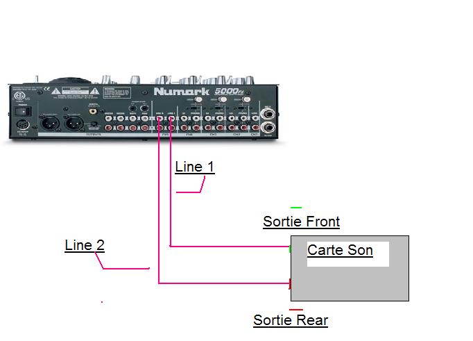

Et au niveau de la table de Mix ? pourquoi le Y en Rca ?
Il te faut ce câblage (Avec les câbles Adéquat bien sur):

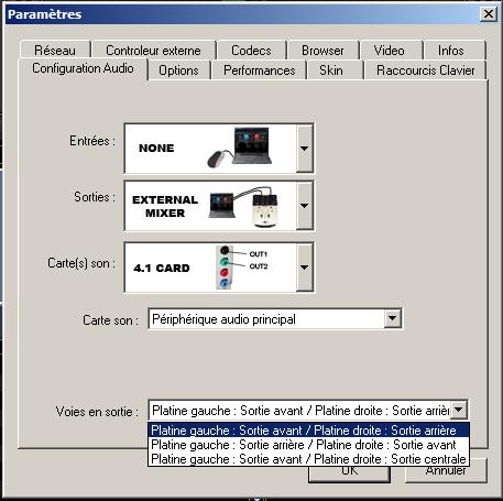

http://img11.imageshack.us/img11/9433/vdj52.jpg
et la la config ds VDJ
si ca peut eclairer un peu

Bizarre ,les 2 Rca correspondent pourtant a la sortie Front ?
Dans l'onglet carte son ,tu a d'autres choix ?

En fait ca fonctionne !! je ne sais pas pourquoi mis a part tout a l'heure dans config carte son ca m'indiqué:
Haut-parleurs (2-SB Xfi surround 5.1) et maintenant
Haut-parleurs (3 -SB Xfi surround 5.1) voila
je n'ai pas tout compris a la manoeuvre ms cela fonctionne :)
Encore merci de votre aide ;)
