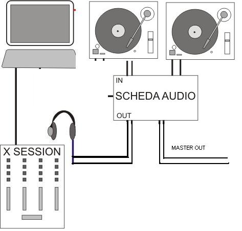

In questo caso le USCITE della scheda audio vanno usate una per il master out, l' altra per il preascolto.
Inoltre non ho ben capito anche come colleghi i piatti alla scheda? Passi dal mixer esterno?
I PIATTI VANNO COLLEGATI DIRETTAMENTE AGLI INPUT DELLA SCHEDA AUDIO.
Semmai è il mixer esterno che potrebbe essere superfluo. Insomma dipende da cosa vuoi usare e cosa ti piace usare.
Per la mia modesta opinione e per quello che vuoi ottenere tu è più semplice ed ovvio utilizzare il software in configurazione mixer interno sempre se non vuoi per tradizione rimanere legato al mixer esterno. Forse in questa configurazione l' unico svantaggio potrebbe essere un volume non altissimo in cuffia tale da rendere necesasrio un piccolo ampli per cuffie. Ma ovviamente vanno fatte delle prove per constatarlo.
(io sono un dj vecchio e ho le orecchie dure!!tu dovresti avere ancora le orecchie tenere!!;) )
(per gentile concessione di scarabokio ho modificato l' immagine per esporre i collegamenti per la configurazione mixer interno)

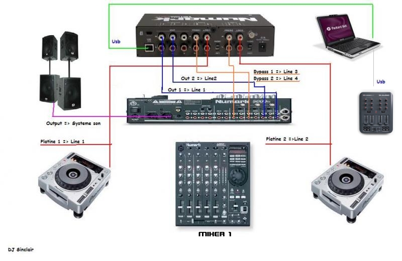

dopo tutti sti post mi sto intrippando ancora, avevo mollato la storia perchè per me risultava tutto molto macchinoso, soprattutto con la scheda audio, io inizialmente ragionavo su una numark I/O (tipo quella in figura di MORAMAX) poi ho visto quella postata da CIOCE la numark vitual vinyl e mi si è riacceso il tarlo del ragionamento, quindi sono andato a ritovare uno schema postato da dj sinclair e se modifichiamo solo il mixer1 che non è quello interessato in questo topic e ci mettiamo quello di fabiuz83, oltre ad aggiungere la x-session naturalmente.
Mi chiedo, stando le cose come da schema il problema preascolto dove sta ? essendo i piatti collegati alla scheda audio e la scheda audio al mixer1 (la cosa dovrebbe essere trasparente), ma oltremodo mi domando, l\'x-session che controlla il mixer interno di Virtualdj e da quel che ho capito muove il fader per fare il mix;
1) è assolutamente indispensabile perchè il mixer1 non riesce a controllare virtualdj ?
2) e inoltre se con il fader dell\'x-session chiudo un canale lo chiudo anche valle sul mixer1 ?
geposted Tue 19 May 09 @ 9:31 am
