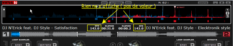

Je suis au bureau, et je n\'ai donc pas mon matos avec moi, mais en prenant les screenshot du site je peux vous montrer ( en jaune ) :

Meme en changeant de skin ?
geposted Tue 19 May 09 @ 4:07 am
Oui tu as raison, je me rends compte que je n'ai pas changé de skin chez moi ! C'est peut-être ça ! je vais essayer ce soir de changer de skin. Mais par contre pour la synchro automatique qui ne fonctionne pas, ca m'étonnerai que cela joue un rôle ...
