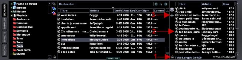

Salut, il faut que les titres soit analysé, ensuite tu les glisse dans l'onglet Playlist du Browser et en bas tu auras la durée au fur et a mesure que tu mettras les titres dans l'onglet.
geposted Sat 30 May 09 @ 2:50 pm
1) tu ouvres la playlist et tu ferme le cadenas en cliquant dessus pour laisser la fenêtre de la playlist ouverte.
2) tu charge la playlist de son en faisant un glisser déposé dans la playlist, puis tu verras à côté du cadenas la totalité des heurs
3) tu clic sur le + et clic sur sauve pour enregistré la playlist
geposted Sat 30 May 09 @ 2:58 pm

Pour faire glisser un fichier dans la playlist il faut maintenir le clique sur le fichier et le glisser dans le browser playlist

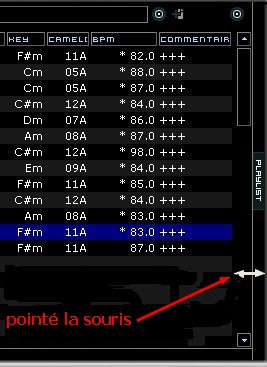

en général il faut pointé la souris sur la ligne de la playlist resté appuyer sur le clic de gauche de la souris et glisser sur la gauche sans sortir de la fenêtre du playlist puis clic sur le cadenas pour la laisser ouverte

et pourtant il à la version pro ça devrai fonctionner sans problème !!
@Andy GK
Comme ça
ou Comme ça
@Andy GK
Comme ça
