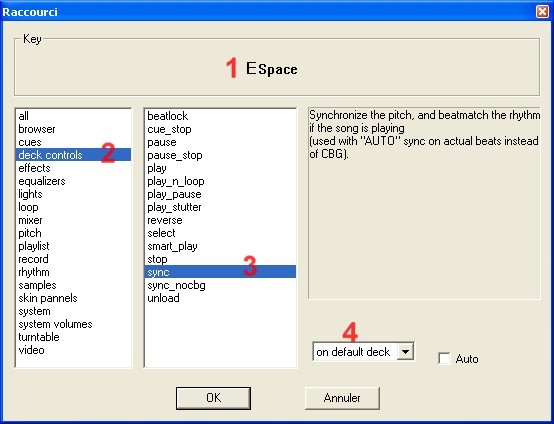

bonjour
il faut appuyer sur les touches du clavier Shift + Espace (cette fonction est par défaut)
tu peux toujours faire un raccourci clavier, avec une seule touche du clavier Espace
tu vas dans la config de vdj --> onglet raccourci clavier -> ajouter
1) appuis sur la touche Espace du clavier
2) clic sur Deck controls
3) clic sur sync
4) choisir on deck default deck
tu refais ces mêmes paramètres toujours avec la touche Espace du calvier dans le key,
mais pour le numéro (3) tu clic sur play au lieu de sync
3) clic sur sync

Merci ca fonctionne.
