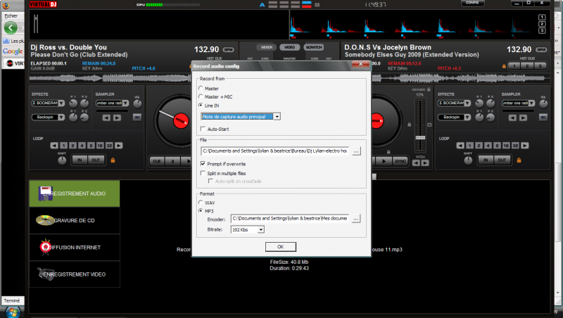

pour l'enregistrement tu utilise une table de mix externe donc pense a faire se réglage--> reccord from line in
tu doit avoir un cordon qui sort de ta table (sortie REC) et qui doit allé j'usqu'a ton entré line de ton pc (n'oublie pas de réglé ta carte son pour recevoir le son de ta table)
pour les Vtc attend un utilisateur pour te répondre ;)
