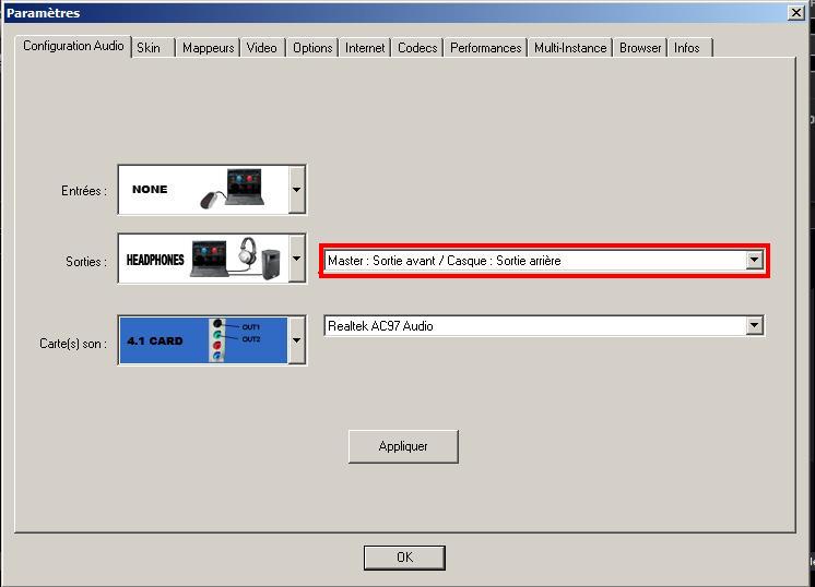

Bonjour ,
Configurer comme ceci
N'oublier pas de cliquer sur Appliquer
Si cela ne fonctionne pas ,c'est que votre carte son dispose d'une entrée et d'une sortie
Dans ce cas une cartes son externe en usb ,résoudra le problème
geposted Wed 24 Jun 09 @ 2:36 pm

Vous avez bien choisi Headphones en sortie ?
geposted Wed 24 Jun 09 @ 2:41 pm

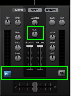

Avez vous essayer les différents choix possible ?
Pour les réglages de la pré écoute

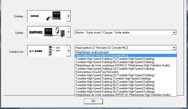

Bonsoir,
Vous pourriez peut-être poster un capture d\'écran de ce qui apparait dans la sélection de la carte son, comme dans l\'exemple ci dessous ?
Cela devrait nous aider à comprendre le problème.
