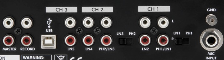

A l'arriere de la Gemini tu as LN1, LN2, LN3, LN4 ET LN5 se sont des entrées line pour LN et LN3 vérifie que le commutateur noir a l'arriere soit sur la position LN1 et LN3 si tu utilises ces entrées !

Ok c'est fait, j'ai donc relié Line 1 de ma table à output 1 de ma carte et pareil pour line 2 et output 2.. J'ai branché mes enceintes au master de ma table...

Choisi plutot LN1 et LN3 ou LN2 et LN4? pour ne pas etre sur le meme CHAN (CHAN1 et CHAN2)
