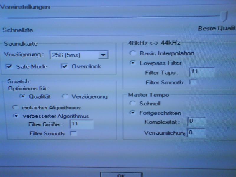

Ok wie setzt ich das Bild der Performance ein.Kopieren kann ich es irgendwie nicht.Bei manch anderen hats ja funktioniert.

Wenn die Braenzurischen Settings übernimmst, funktioniert es mit Sicherheit!
Du hast zwei drei Sachen die es bei Dir mit Sicherheit schlechter machen als es eigentlich ist.
Den Regler Voreinstellung auf ganz rechts, können nur ganz wenige Karten! ;-)
Braenzu wrote :
config/performance
voreinstellung > schnellste
latency > auto
savemode overclock > deaktiviert
scratch > optimiert & einfacher algo
48-44 > basic interpolation (low pass ist nur für video)
mastertempo > schnell
mal probieren und berichten
latency > auto

Danke aber das stottert immernoch wie sau

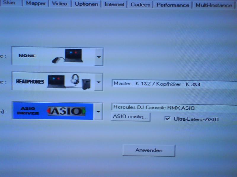

Wenn ich mich nicht irre, mußt Du auch in der RMX die Soundkarte auf ASIO stellen.
Hast Du das gemacht?
Müßte ein ICON unten rechts in der Taskleiste sein ;-)

ultra latency asio deaktivieren!
rmx symbol in der taskleiste wählen und die rmx auf asio stellen.

ok das funktioniert wieder.danke euch ;-)
