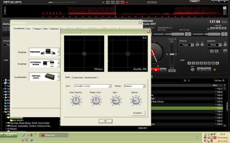

zeigt das inputsignal wenn die nadel auf dem timecodevinyl liegt aber die platte steht (also turntable ist nicht im play - aber an geschaltet)

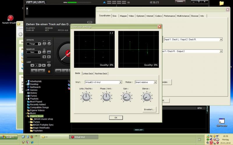

zeigt das inputsignal in der erweiterten ansicht (aufnahme ist kurz nach stopp drücken des turntables - also nach anhalten der platte):

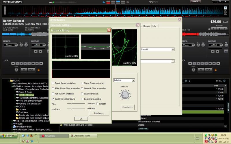

zeigt das inputsignal wenn ich einen track spiele (track wird wirklich via timecode gesteuert; nur der rechte player sipelt, die linke nadel befindet sich nicht auf der platte)
ja, wenn ich tracks per timecode steuern kann sehe ich rechtecke (im inputsignal-ansichtsfenster); es wird aber trotzdem 0%ige qualität angezeigt

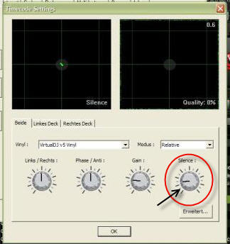

Stell den Silence Regler auf einen Strich breit hinter den ersten Teilstrich (also auf ca. \\\"7:30 Uhr\\\") max auf den ersten leicht grauen kurzen Teilstrich !
