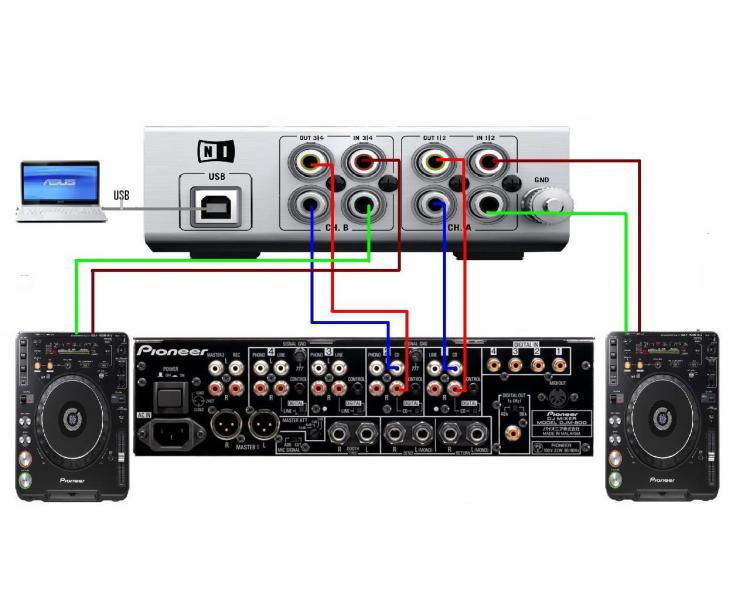

Merci beaucoup pour ce schema tres clair, il n'y aura aucun soucis avec ca , merci beaucoup, derniere petites questions apres je vous emebete plus :p

geposted Wed 03 Mar 10 @ 2:59 am
djced2b wrote :
Normalement tout fonctionne a part les effets de la CDJ 1000, mais tu peux en servir celle de VDJ. -Toutes les fonctions de mes CDJ 1000 ainsi que de ma DJM 800 fonctionneront ou il y a des exeptions? Si oui lesquels ?
djced2b wrote :
- Y a t'il une grosse difference au point de vue sonore et reactivite en passant au Timecode sur Virtual DJ?
Non pas de différence sonore, c'est la même qualité sonore
djced2b wrote :
- Le branchement de la carte son en "Out" se met sur CD ? Line? Phono?
Tu peux brancher sur Line ou CD, mais sur le schéma j'ai mis le branchement sur CD.
Les branchements sur Phono c'est pour les platines Vinyl.
geposted Wed 03 Mar 10 @ 3:10 am

En appuyant sur ces boutons, tu activera/désactivera le Bypass (son direct de la platine) sur la platine 1 (et 2).
SQ;p
Ta carte son n'a as de switch "Bypass", mais ce n'est pas grave ! Car VirtualDJ permet de le faire.
Pour cela, il suffit d'affecter à une touche de ton clavier l'action "deck 1 timecode_bypass" (et à un autre "deck 2 timecode_bypass").
SQ;p

voila ,, c sa c le bypass
mai moi je t donné toutes le infos
sinon tu branche en digital comme je t expliqué , lit bien toutes les explications ke je t donné , tu as tou la
en plus limol ta fai un super shemat ,(merci phillipe )))
mai je te rassure tu n'a pas besoin de debranché les rca , envois moi la phto de la phace avant pour voir le switch ordi / cd originaux
merci je t'indiquerai ce kil fo faire
geposted Wed 03 Mar 10 @ 11:34 am
Euh, il a déja posté la photo, ya pas de switch.
Il faut donc qu'il suive la procédure de mon post précédant ;)
geposted Wed 03 Mar 10 @ 11:40 am
il posté la partie arriere !!! connectique camarade ;)
aï
http://www.terredeson.com/native-instruments-audio-native-instruments-pi-6520.html
bon pas le choix ,
c la methode de squatman la meilleure
decoche time code sur la skin et met un cd standard , c vrai c les carte prevu pour tractor , le branchement est en "y" (câbles Multipaires)
sinon achete des cables multipaires chez un revendeur dj et sono
merci squatman pour le tuyo ,
aï
bon pas le choix ,
geposted Wed 03 Mar 10 @ 12:48 pm
