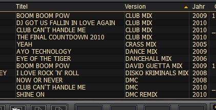

BPM Studio liest diese Informationen aus dem ID3 Tag vom Titel oder dem Dateinamen (Artist - Titel (Version)). Wenn dort eine Version in Klammern drin steht, dann schreibt BPM Studio diesen Wert in die Datenbank und in das Feld Version. Da braucht man kein extra ID3 Tag Version, das macht BPM Studio automatisch.
geposted Thu 07 Jul 11 @ 3:31 pm
@ DJ-Elliot,
Das BPM-Studio alles was in Klammern geschrieben ist automatisch in die Spalte "Version" übernimmt kann ich mir nicht vorstellen.
lt. Screenshot vom Silberrücken müssten dann ja die Titel mit Klammern in der "Versionsspalte" stehen. (siehe 5. und 18. Titel von oben)

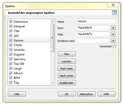

Rischtisch jeht auch so nich !
Aber mit dem ID3 Tag Editor kann man den Filter so einstellen, dass so Sachen in den Klammern quasi "ausgeklammert" werden :o)

Das ist nur mal ein Beispiel. Ich persönlich finde es so übersichtlicher.
