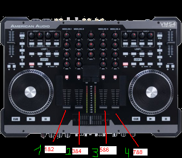

Also wenn du im ASIO Treiber der vms4 nichts verändert hast (da kann man ja auch die Outputs zu ordnen)
und du deine VMS im 8 out Modus betreibst, dann enstpricht die Zuordnung folgender:
vms4.png" class="bb-img">
rot = Outputs VDJ Config
grün = Decks in VDJ
grün = Decks in VDJ

Und du musst 8 out nutzen.
EDIT:
Ah nee ich seh gerade...
Stell mal deine Deck 3 und 4 auch auf die VMS.
Du gehst ja sicherlich per Line In von der Spin in die VMS oder?
Also sollte deine Config dann so aussehen:
Deck 1 -> ADJ ASIO -> Output 3&4
Deck 2 -> ADJ ASIO -> Output 5&6
Deck 3 -> ADJ ASIO -> Output 1&2
Deck 4 -> ADJ ASIO -> Output 7&8 <--- hier sit auch noch ein fehler in deiner Config. Da hast du 3&4 stehen und somit doppelt belegt.
Timecode 1 -> Spin -> Input 1&2
Timecode 2 -> Spin -> Input 3&4
So hab ich es bei mir mit der Audio 4 und das funktioniert 1A.
Deine Boxen sind an der VMS angeschlosssen?
