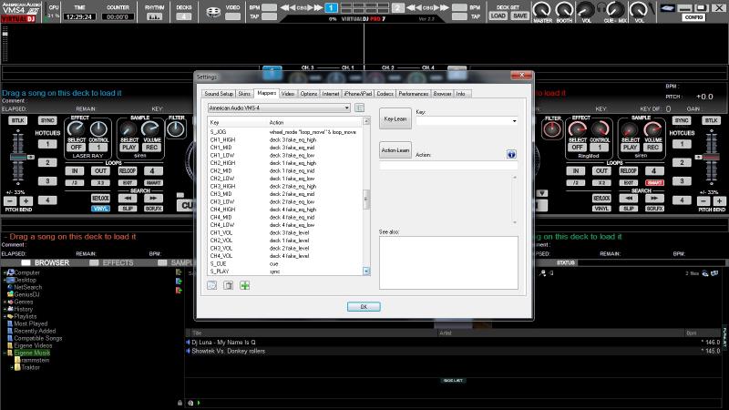

hallo zusammen,
hab soeben die pro full version erhalten und meine frage lautet wie folgt:
die EQ Regler zeigt es mir im vms4 skin an und bewegen sich auch, wenn ich den vms4 controller am jeweiligen regler betätige.. allerdings ändert sich tonmäßig gar nichts.
auch bei der LE Version ging es nur kurzzeitig, und dann auf einmal nicht mehr. Vermutlich eine Fragen des Settings. Da ich aber leider nicht fündig geworden bin, hoffe ich auf Hilfe aus dem Forum.
Vielen Dank im Voraus.
Gruß Jean-Marie
Gruß Jean-Marie
geposted Tue 29 May 12 @ 5:17 am
Hallo und willkommen bei den Pro Usern :)
Schick am besten mal Screenshots von deinen Einstellungen durch.
Also unter Config -> Mapper und dort speziell dann die eingetragenen Befehle bei EQ_LOW, EQ_HIGH usw.
Und dann noch bitte von deinen ASIO Einstellungen von der American Audio Config.
EDIT: Und natürlich die generellen Soundeinstellungen in VDJ :)
geposted Tue 29 May 12 @ 5:20 am
Hallo,
anbei die Screenshot.
Gruß JM
vms4.jpg" class="bb-img">
Gruß JM
geposted Tue 29 May 12 @ 5:30 am

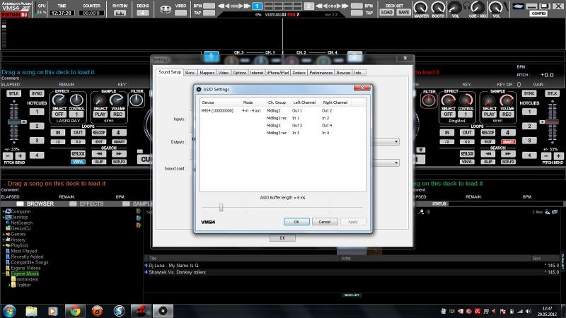

So, und nun noch die ASIO Einstellungen.
Viele Grüße JM
Viele Grüße JM
geposted Tue 29 May 12 @ 5:39 am
So wie ich das sehe nutzt du die VMS im sog. Post-EQ Modus.
Das heißt die VMS dient als reines Midi-Steuergerät. In diesem Modus wird die Mixersektion per VDJ und Software gesteuert.
Somit wären in diesem Fall die "fake_eq_" Befehle falsch. Du müsstest dann die "normalen" nutzen. Also nur eq_mid, eq_high etc.
Du kannst die VMS aber durch drücken des ganz rechten CUE-Buttons, beim einschalten der VMS in den pre-EQ Modus versetzen.
Das bedeutet, dass die VMS als analoger Mixer dient und der Sound in der VMS per Hardware gemischt wird (würde ich bevorzugen).
In diesem Fall würde dein Mapping mit den fake-Befehlen stimmen.
geposted Tue 29 May 12 @ 6:03 am
Vielen Dank für die ausführliche Beschreibung.
Werde es heute Abend gleich testen und berichten, ob es geklappt hat.
Bis dahin,
viele Grüße.
JM
Bis dahin,
viele Grüße.
JM
geposted Tue 29 May 12 @ 6:07 am
besten dank :) jetzt kann ich loslegen :)
klappt alles ;)
klappt alles ;)
geposted Tue 29 May 12 @ 8:44 am
Bitte, gerne und viel Spaß damit :)
geposted Tue 29 May 12 @ 9:22 am
